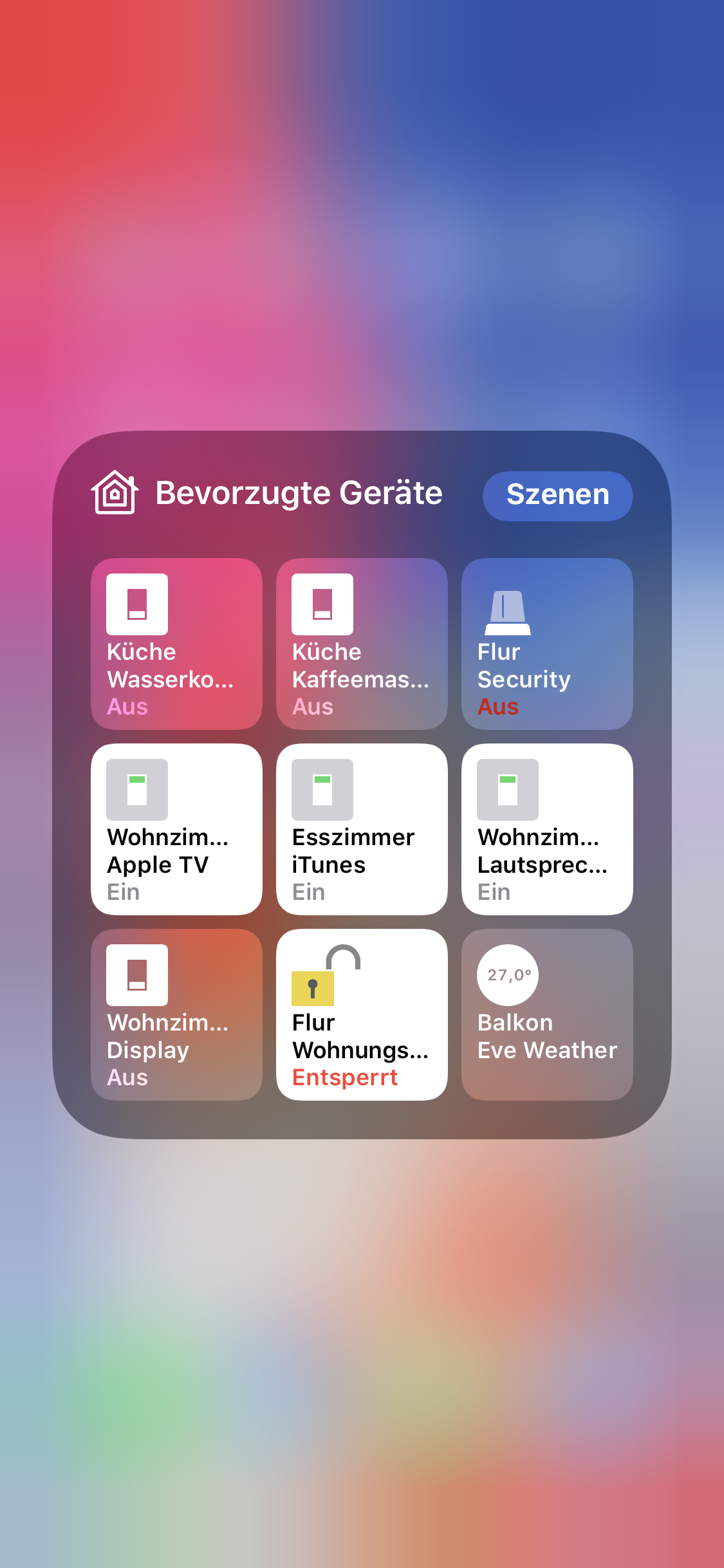

  • Hi zusammen,
    habe das Schloss auch seit ca. 2W und hatte die gleiche Frage. Habe nun das Forum entdeckt, angemeldet, und kann das gleich mal teilen.
    Es geht deutlich leichter, sogar mehrere Wege, und der Support hat mir auch geholfen.
    1. Über den Homekit 'Schalter', wenn man diesen zügig nur 1/2 runter und hoch zieht. Ein Video kann ich hier leider nicht laden, muss einfach zügig gehen.
    Probiert mal den OneDrive Linkfürs Video
    2. über das Danalock Homekit Widget (der Danalock iOS App)
    3. über die Automation 'Wenn x nach Hause kommt', wird man komfortabel gefragt
    VG
    GTD
  • 1. Über den Homekit 'Schalter', wenn man diesen zügig nur 1/2 runter und hoch zieht. Ein Video kann ich hier leider nicht laden, muss einfach zügig gehen.
    Sehr guter Hinweis. Vielen Dank! Das funktioniert perfekt.

  • Was ich gehofft hatte aber leider nur so halbwegs funktioniert, ist auf das Widget schnell doppelt zu tippen.
    Interessant ist, die Tür schließt und öffnet gleich wieder. Hier wäre Türfalle öffnen eigentlich auch ganz schön gewesen.
    Aber vielleicht auch für den ein- oder anderen hilfreich zu wissen.
