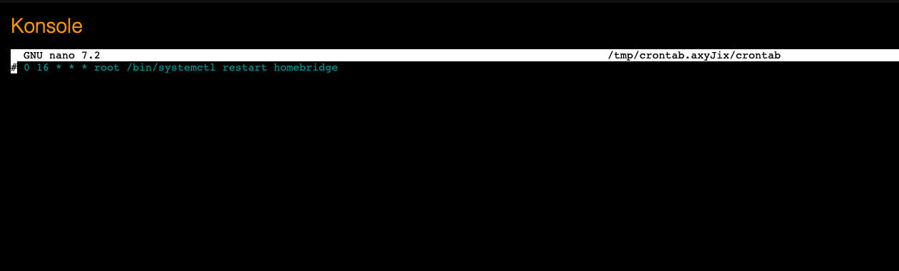

  • Am #. Es muss heißen:
    0 16 * * * root /usr/bin/systemctl restart homebridge
    Die Raute vor der Zeile besagt, dass die Zeile ignoriert werden soll. Außerdem glaube ich, dass es /usr/bin/systemctl heißen muss.
  • Das sieht aus wie ein Cron-Eintrag. Um 8:00 Uhr täglich soll der Benutzer root den Befehl /usr/bin/systemctl restart homebridge ausführen.
    1. Steht dieser Befehl in der richtigen Datei? In dieser Syntax muss er in der systemweiten Datei /etc/crontab stehen. Hast du ihn dort mit dem Befehl sudo nano /etc/crontab eingetragen oder hast du den Befehl crontab -e verwendet?
    2. Ist der Befehl /usr/bin/systemctl restart homebridge ausführbar? Was passiert, wenn du ihn in der Shell eingibst?
