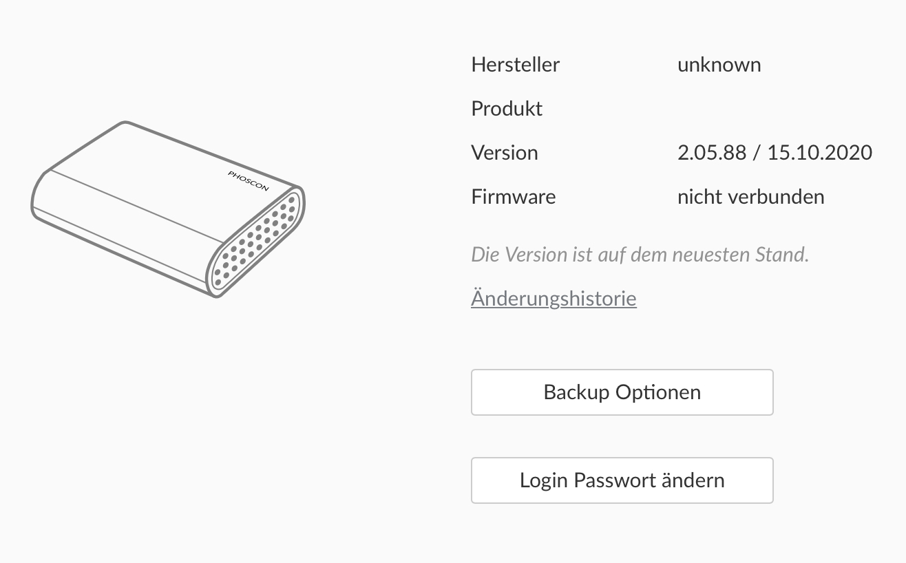

Hallo Leute,
Nach längerer Abstinenz habe ich meine HB neu aufgesetzt und wollte heute Abend mein RaspBee Modul wieder in Betrieb nehmen und in die HB einbinden. allerdings bekomme ich nur die Meldung:
[30.11.2020, 22:37:10] [Phoscon] Phoscon-GW: RaspBee/ConBee not yet initialised - wait 1 minute
egal wie lange ich warte, da tut sich nichts. Ich habe DeCONZ über das Homebridge-Image installiert und kann auch die Weboberfläche aufrufen. Allerdings scheint das System nicht ganz zu laufen, denn es fehlen Angaben zum System:
Wenn ich den Gateway zurücksetzen will, erhalte ich eine Fehlermeldung („Fehlgeschlagen“). Mich wundert, dass in der Web-Oberfläche zur Firmware steht „nicht verbunden“. Da hatte ich sonst einen Eintrag so weit ich mich erinnern kann. Den Zigbee Kanal kann ich auch nicht ändern (muss ich abbrechen).
Den Raspi habe ich mehrfach neu gestartet.
ich möchte deCONZ ungern über die Standardanleitung drüberbügeln, da ich pihole auf Port 80 am laufen habe und ich befürchte, dass sich da sonst die Webseiten Indie Quere kommen. Oder kann man den Port PERI der Installation von phoscon angeben?
Hat irgendjemand eine Idee, was man noch machen könnte?
P.S.: Hat sich erledigt. Neue Firmware geflasht, jetzt läufts.
Alles anzeigenHallo Leute,
Code[30.11.2020, 22:37:10] [Phoscon] Phoscon-GW: RaspBee/ConBee not yet initialised - wait 1 minuteegal wie lange ich warte, da tut sich nichts. Ich habe DeCONZ über das Homebridge-Image installiert und kann auch die Weboberfläche aufrufen. Allerdings scheint das System nicht ganz zu laufen, denn es fehlen Angaben zum System:
Wie hast Du das mit dem Firmware flushen gemacht?
Guckst du hier
Vielen Dank. Das war es. Funktioniert wieder alles. Danke.
