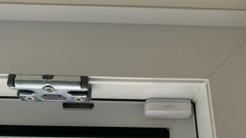

Ein Vorteil bei Aqara ist aber aus meiner Sicht ganz entscheidend! Die Sensoren lassen sich bei den meisten Fenstern und Türen so verbauen, dass sie quasi unsichtbar am Innenfalz angebracht sind.
Spy kannst du das näher erklären? Klingt sehr interessant.
Hab es vor kurzen auch irgendwo hier im Forum gelesen und direkt getestet.
Mega! Es klappt bei unseren Fenstern aber nur wenn der Sensor ans Fenster und der Magnet in den Rahmen kommt. Ansonsten hätte ich zu wenig Platz im Rahmen. Aber macht ja nix. Es funktioniert. Wie genial! DANKE!
