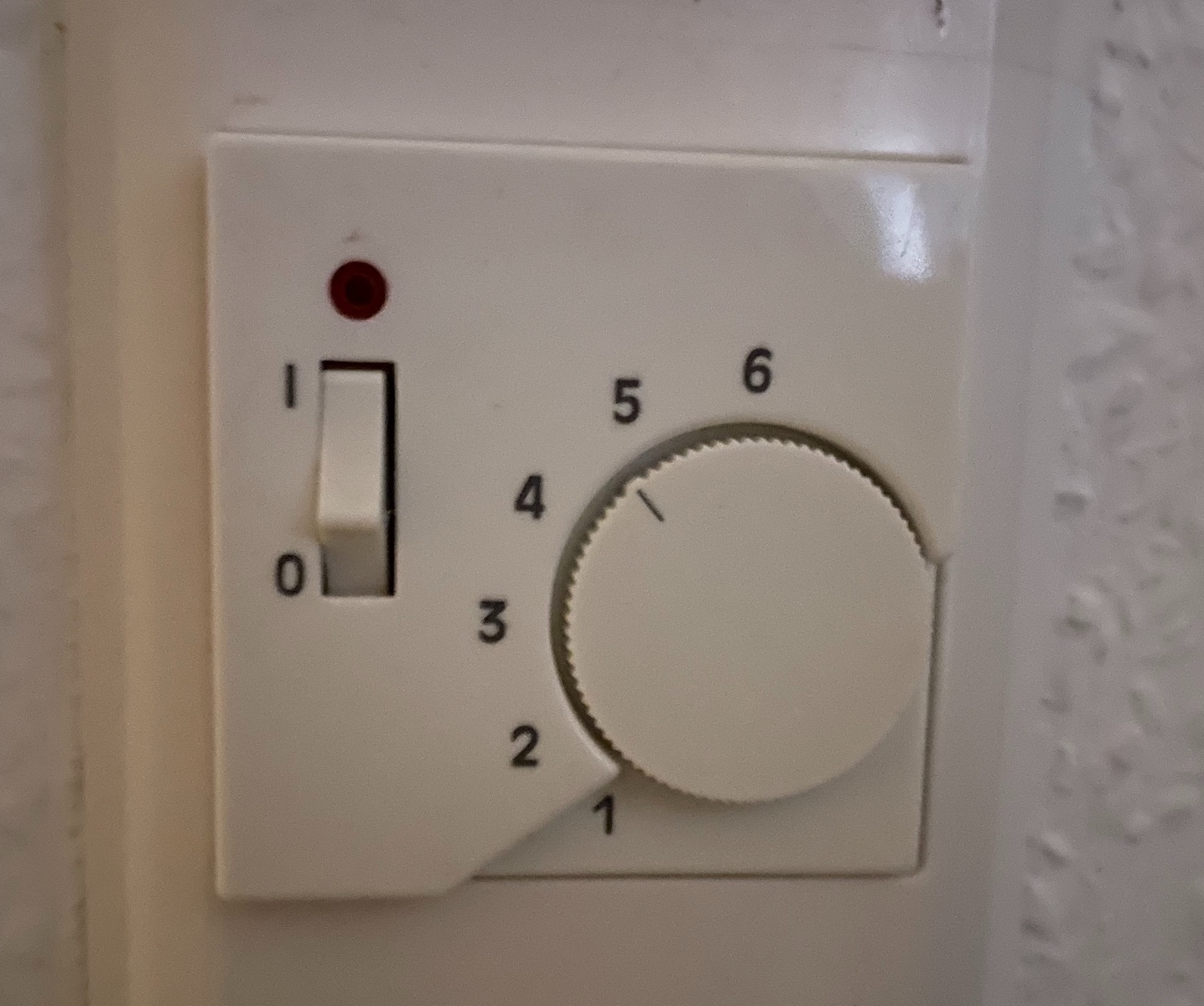

Zum Glück bieten sowohl Netatmo als auch tado° entsprechende Übersichten mit kompatiblen Thermen an. Doch leider konnten wir bei keinem Anbieter unsere Gastherme finden. Um ehrlich zu sein, wussten wir auch überhaupt nicht, ob wir am Ende das Thermostat zur Steuerung der Therme, das sich neben unserer Wohnungstür befindet, oder die einzelnen Raumthermostate, mit denen man die Fußbodenheizung pro Raum steuern kann, ersetzen müssen. Letzteres wäre nicht nur ziemlich teuer, da wir dann gleich vier HomeKit-Thermostate bräuchten, es würde wohl auch keinen Energiespareffekt geben, da die Therme an sich nicht gesteuert werden würde.

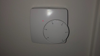

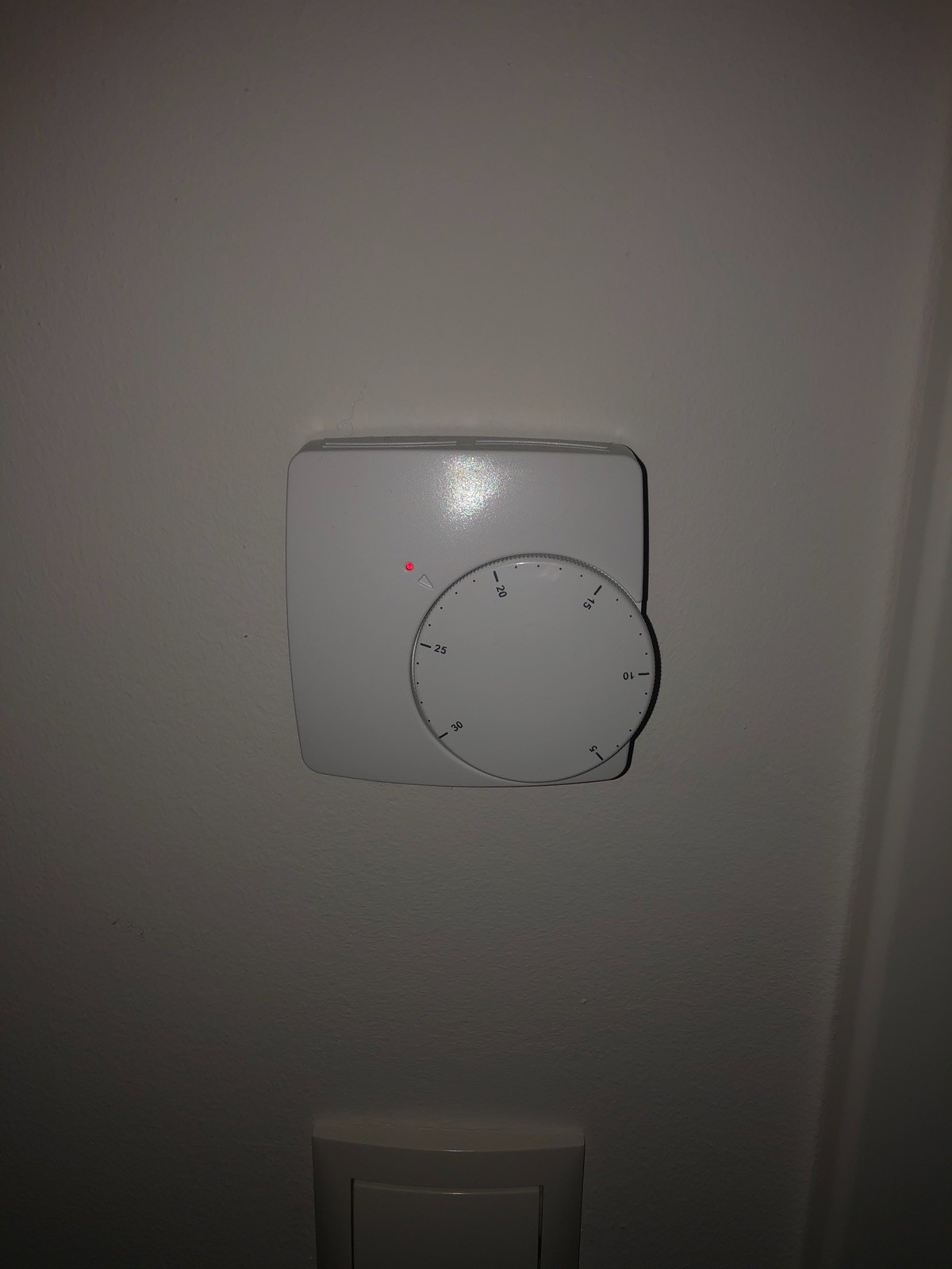

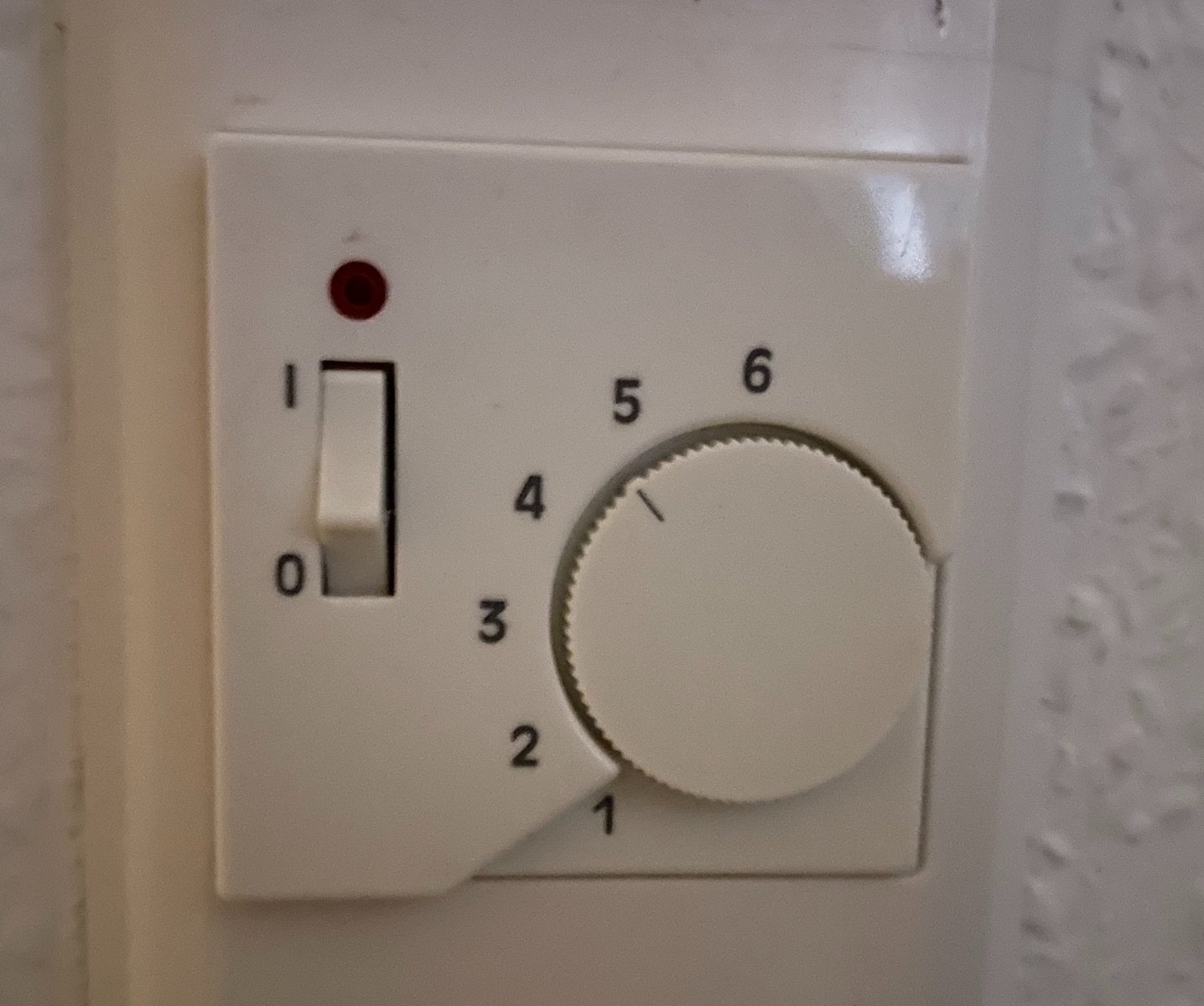

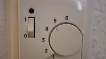

Da tado°explizit damit wirbt, auch mit Fußbodenheizungen kompatibel zu sein, entschieden wir uns den Support mit Fotos unserer Gastherme, dem Thermostat zur Steuerung der Therme und den einzelnen Raumtemperaturreglern zu kontaktieren.

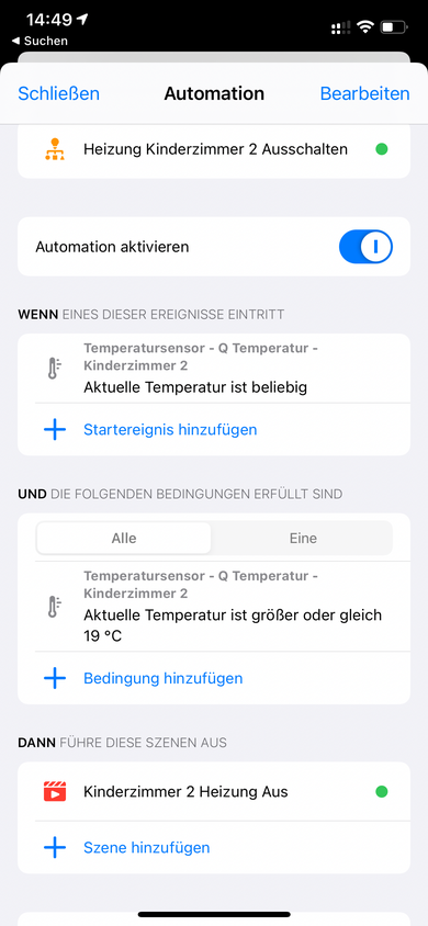

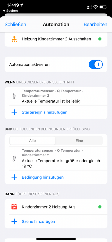

Doch nicht nur die manuelle Änderung der Temperatur ist in HomeKit möglich. Ihr könnt das Smarte Thermostat natürlich auch in Automationen nutzen. So lassen sich nicht nur zeitabhängige Steuerungen, sondern auch standortabhängige Temperatureinstellungen einzig und allein über HomeKit realisieren.
