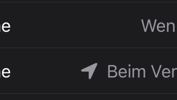

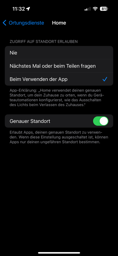

Was bei mir (bis jetzt) geholfen hat: Unter Einstellungen > Datenschutz & Sicherheit > Ortungsdienste > „Home“ (gibt es interessanterweise 2x) den „Zugriff auf Standort erlauben“ von „Beim Verwenden der App“ auf „Nie“ geändert und dann wieder zurück geändert.
Unter OS 17.1

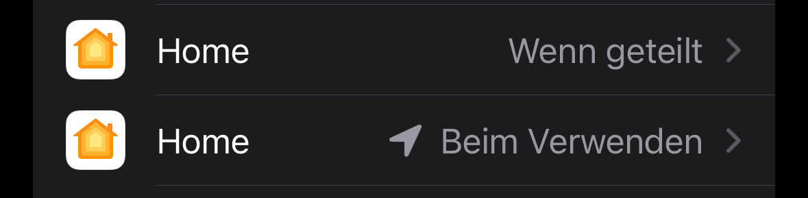

… „Home“ (gibt es interessanterweise 2x) …
2 x? DAS ist doch schon mal merkwürdig. Ich hab’s nur einmal. Wer hat denn noch das 2 x?
Bei mir auch nur 1x 🤔
Seit iOS17 gibt es das zwei mal.
Ein mal ist das eigene Home, und ein mal hat man di Option, "wenn geteilt".
Das ist völlig normal. Es erscheint, wenn man mehr als eine Person in Home hat.
Kann ich bestätigen, habe ich und alle in meiner Familie die ich zu meinem Home hinzugefügt habe ebenfalls. Läuft bei mir alles rund.
… und einmal hat man die Option "wenn geteilt".
… Es erscheint, wenn man mehr als eine Person in Home hat.
