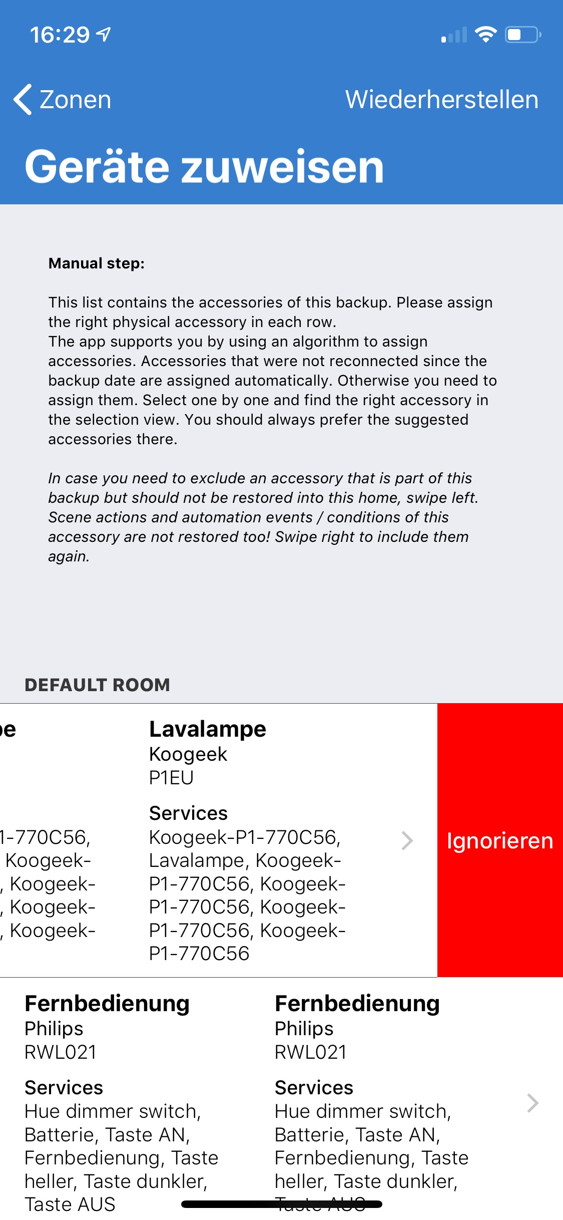

Eine Frage an die Runde: durch Rausschmeissen eines alten iphones und Einbinden eines neuen Phones sind mir jede Menge Accessories aus dem Homekit rausgeflogen.
Ich habe ein Backup mit der Controller App gemacht, aber wenn ich das richtig sehe, werden keine Accessories auf dem Backup ins Leere hergestellt, sondern es muss immer ein entsprechendes Gerät vorhanden sein?
Falls das so ist muss ich wohl mal mein ganzes Home neu aufsetzen, auch wenn es sehr viel Mühe ist ....
Danke
Genau so ist es und die Accessories müssen dann dem Gerät zugeordnet werden. Sonst gehts nicht.
Hallo Martin,
Ich habe deine Frage / Situation nicht ganz verstanden. Was meinst du mit „ins Leere“?
Wenn du von einem kompletten Reset ausgehst, würde man zuerst alle Geräte mit den Codes wieder zu HomeKit hinzufügen. Das geht unter dem Menüpunkt „Geräte“ oben der + Knopf.
Sind alle gewünschten Geräte hinzugefügt, startet man den Wiederherstellungsprozess.
Bei den Geräten angekommen, werden dir diejenigen angezeigt, welche Teil deines Setups waren und ggfs musst du die echten Geräte wieder zuordnen.
Dannach läuft alles automatisch.
Falls du im Backup ein Gerät hattest, welches jetzt nicht mehr existiert, kannst du die Zeile nach links wischen und dieses ignorieren. Natürlich fehlt dieses Gerät dann ggfs in wiederhergestellten Szenen usw.
Viel Erfolg!
