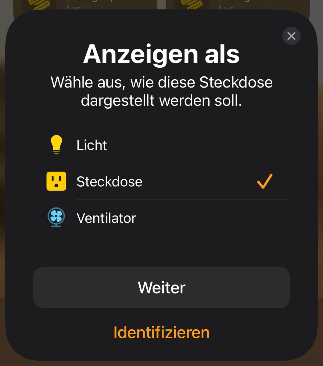

    Wie die Matter Schaltmodule anderer Hersteller auch, lässt es sich aber nicht als Schalter einbinden.
