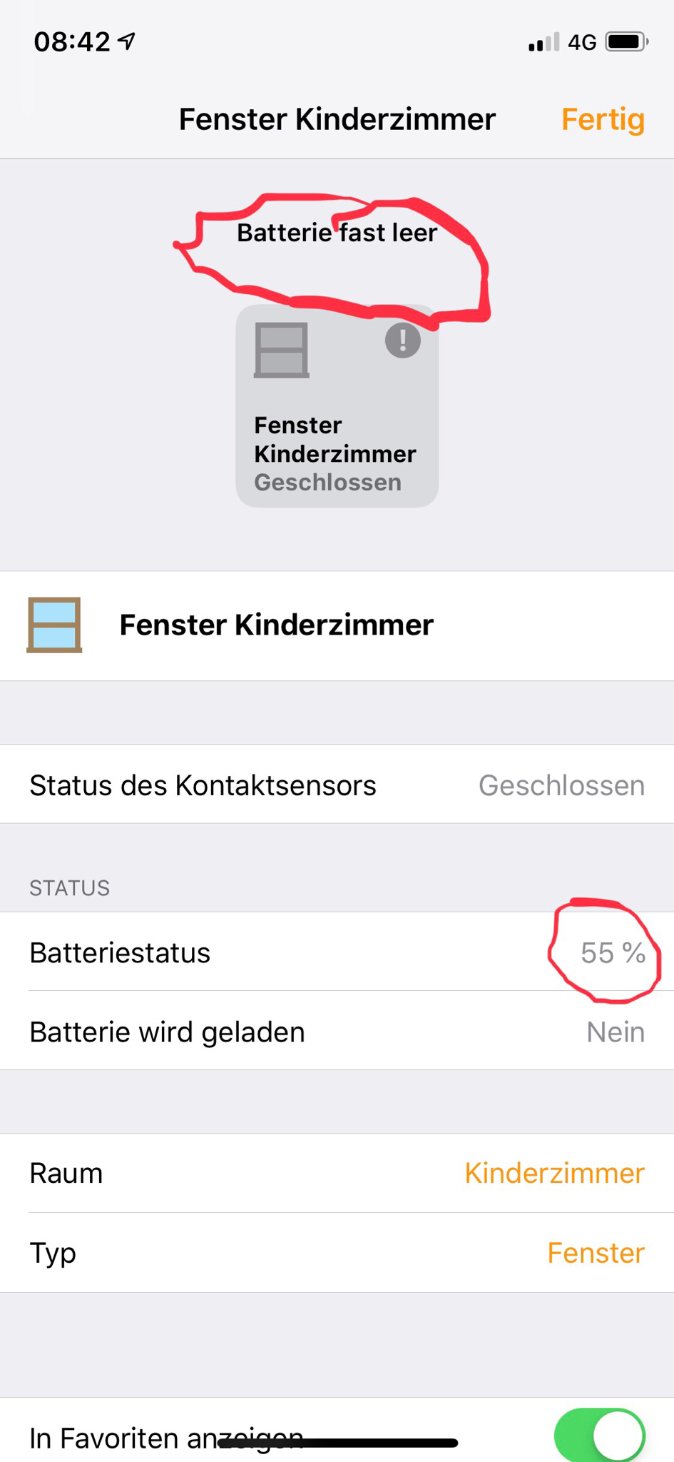

  • kann ich bestätigen, besonders die Door&Windows funktionieren
    bei angezeigten 0% noch mehrere Wochen. Auch die „Batterie
    niedrig“ Meldung wird Teilweise schon ab 45% angezeigt, obwohl
    die Geräte da noch lange nicht aussteigen. Das Warn Symbol in
    „Auf einen Blick“ oder der Home Übersicht nervt einfach. Habe EVE
    schon über das Problem informiert aber man hüllt sich in Schweigen.
    was ich zum Ausdruck bringen will ist, von der „Batterie fast leer“
    Meldung bis 0% und darüberhinaus bis zur nicht Erreichbarkeit
    vergehen oft noch Monate. Kannst ja mal das Bild mit Erklärung
    an [email protected] senden.
