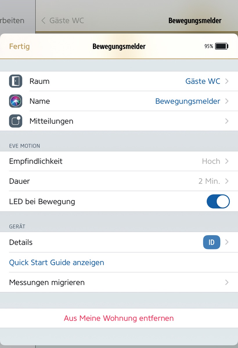

  • ABER es schaltet sich trotzdem noch öfters das Licht aus wenn jemand in der Küche werkelt
    Dann erfasst er zwischendurch keine Bewegung. Hast du die Empfindlichkeit auf "Hoch" und auch mal eine andere Anbringung des eve Motion probiert? Ich habe den hier schon lange im Einsatz und es funktioniert einwandfrei.
  • Das sollte mit dem Eve Motion eigentlich genau so funktionieren, wie du es bereits eingerichtet hattest. Allerdings passieren was HomeKit angeht im Hintergrund oft Dinge, die man nicht genau nachvollziehen kann. Als ich den Sensor neu hatte, wäre ich auch fast verzweifelt, weil das Licht bei mir alle 30 Sekunden wieder aus gegangen ist - trotz Bewegung. Nach ein paar Tagen lief es dann aber wie gewollt. Selbes Phänomen hatte ich jetzt vor kurzem, als ich den Eve Motion dem Eve Extend zugeordnet habe. Aus der Erfahrung heraus bin ich diesmal nicht verzweifelt, sondern hab einfach abgewartet. Nach ein paar Tagen lief es dann wie gewollt. Zugegeben: Im Außenbereich war das jetzt nicht so das Problem, in der Küche kann ich mir das aber schon etwas nervig vorstellen.

    Was meinst Du denn mit Controller-App bei Dir?
    Kann es daran liegen, dass ich aktuell alles mit der Eve-App und der Home-App versuche? Muss man da eine bessere Programmierung verwenden?
    In der Eve-App finde ich zB auch nicht die Einstellung für das automatische Deaktivieren der Szene nach einer gewissen Zeit.
