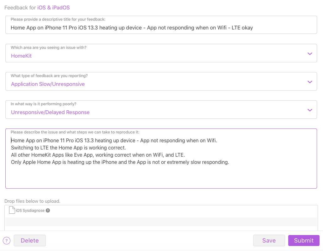

    die Apple Home App zickt in der letzten Zeit etwas, mit dem iOS Update auf 13.3 ist es bei mir allerdings wesentlich besser geworden
  • Mit der Apple Home App hatte ich beim iPhone 11 Pro iOS 13.2.3 auch Probleme. Geräte haben lange den Status aktualisieren und waren dann nicht erreichbar.
    Bin ich in die Eve App, hat alles einwandfrei funktioniert, als auch über den HomePod oder sogar die Home App auf dem iPad Pro.
    Nach dem Update auf iOS 13.3 scheint das Problem für den Moment bei mir behoben. Habe die Home App heute überwiegend genutzt und bis auf kleine Verzögerung keine gravierenden Probleme. Fingers crossed. 🤞

    Identisch bei mir - in der Home App war es wie ständiges An/Aus von Anzeige und Aktualisierung

    Ich möchte noch kurz 2 Tipps hier anbringen, sollte die Home App ewig synchronisieren:
    - Wenn ich mich aus dem WLAN abmelde und über das Mobilfunknetz arbeite, läuft die Home tadellos wie es sein soll 😆
    - Desweiteren habe ich über das iPad meistens keine längeren Synchronisierungszeiten und bearbeite deswegen gerade Automationen dort.
    Vielleicht helfen diese beiden Änsätze temporär, bis die Probleme behoben werden...
