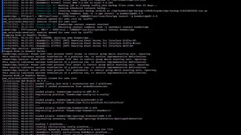

Hallo Zusammen!
Ich hoffe ihr könnt mir auf die Sprünge helfen.
Mein Problem ist, dass die Verbindung zwischen HomeKit und Homebridge abbricht (Geräte = keine Anwort!). Jeden Morgen. Wenn ich Homebridge manuell neu starte, geht wieder alles.
Aus dem Log werde ich nicht ganz schlau. Meine Vermutung liegt im Blau markierten Bereich. Zumindest lese ich das aus Zeit, Backup und dem stop Befehl.
Danke und Grüße ✌🏼️
mich würde mal interessieren, wer bei dir um 6:21 die HOmebridge updatet/neu installiert?
Warst du das - daher auch der Restart Befehl?
Also bis 6:21 passiert ja mal nix besonderes - nur ein Buackup. Läuft bei mir auch.
jetzt könnte man, wenn man die Config besser kennen würde mal fragen ... die PiCCU3 läuft? Wnn ja hast davon auch Geräte in / an Homebridge?
Genau, dass war ich.
Weil die Verbindung hing, habe ich mich eingeloggt und gleich die Updates installiert.
Ich habe gestern auch noch den kompletten Pi auf den neusten Stand gebracht. Also über putty und apt update sowie upgrade. (PiCCU3 wurde dann auch gleich mit aktualisiert)
Leider brachte das aktualisieren kein Erfolg. Die Verbindung bleibt auch einfach im Laufe des Tages stehen.
Ich werde mich morgen nochmal um einen Außentemperaturfühler kümmern (der keine HomeKit Unterstützung hat) und um eine Systemvariable. Die habe ich allerdings auch schon vor den Abbrüchen drin gehabt. 🤷🏼♂️
