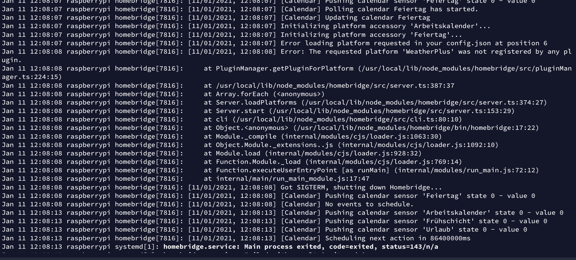

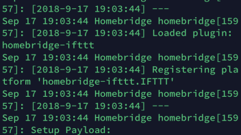

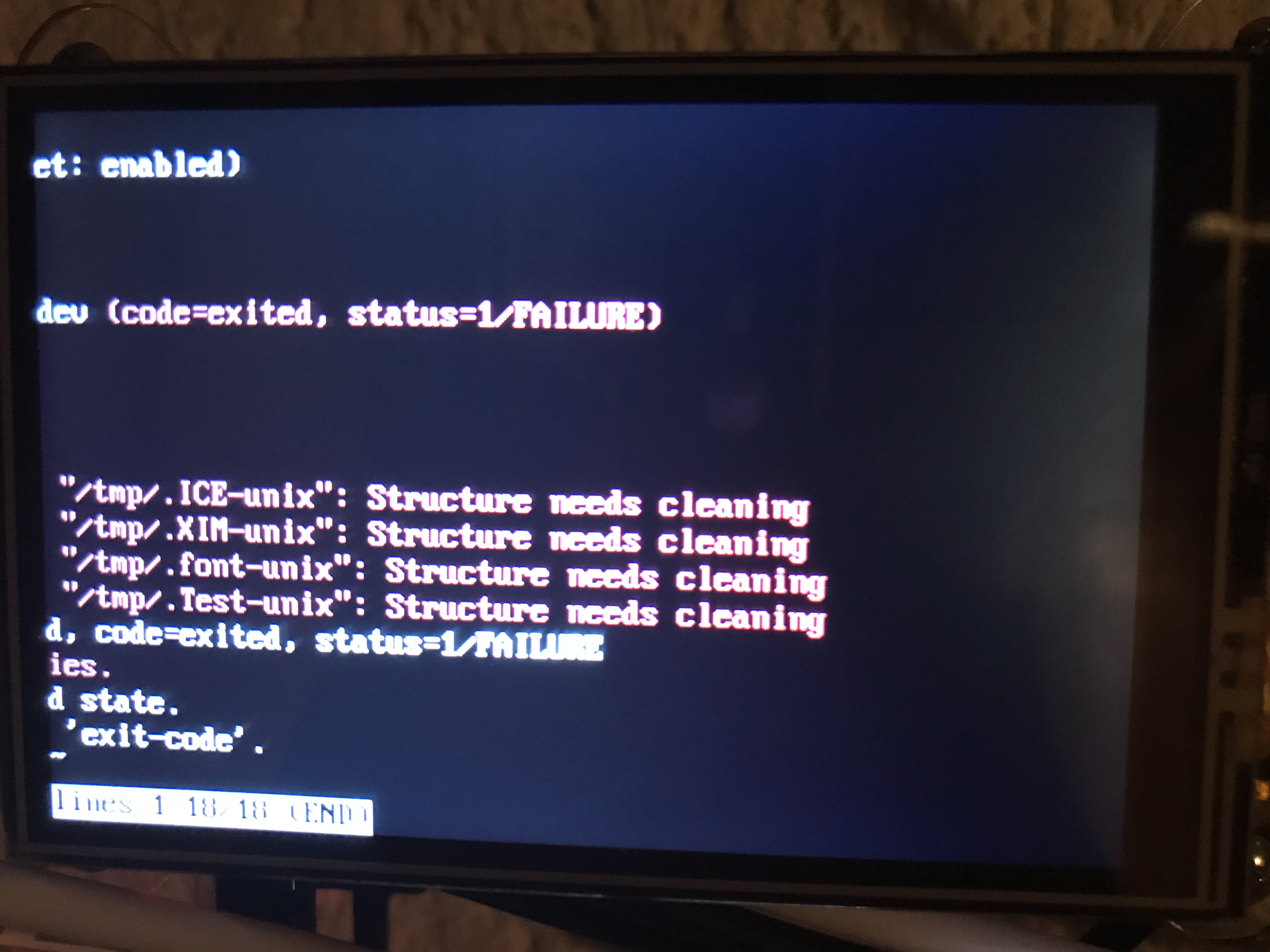

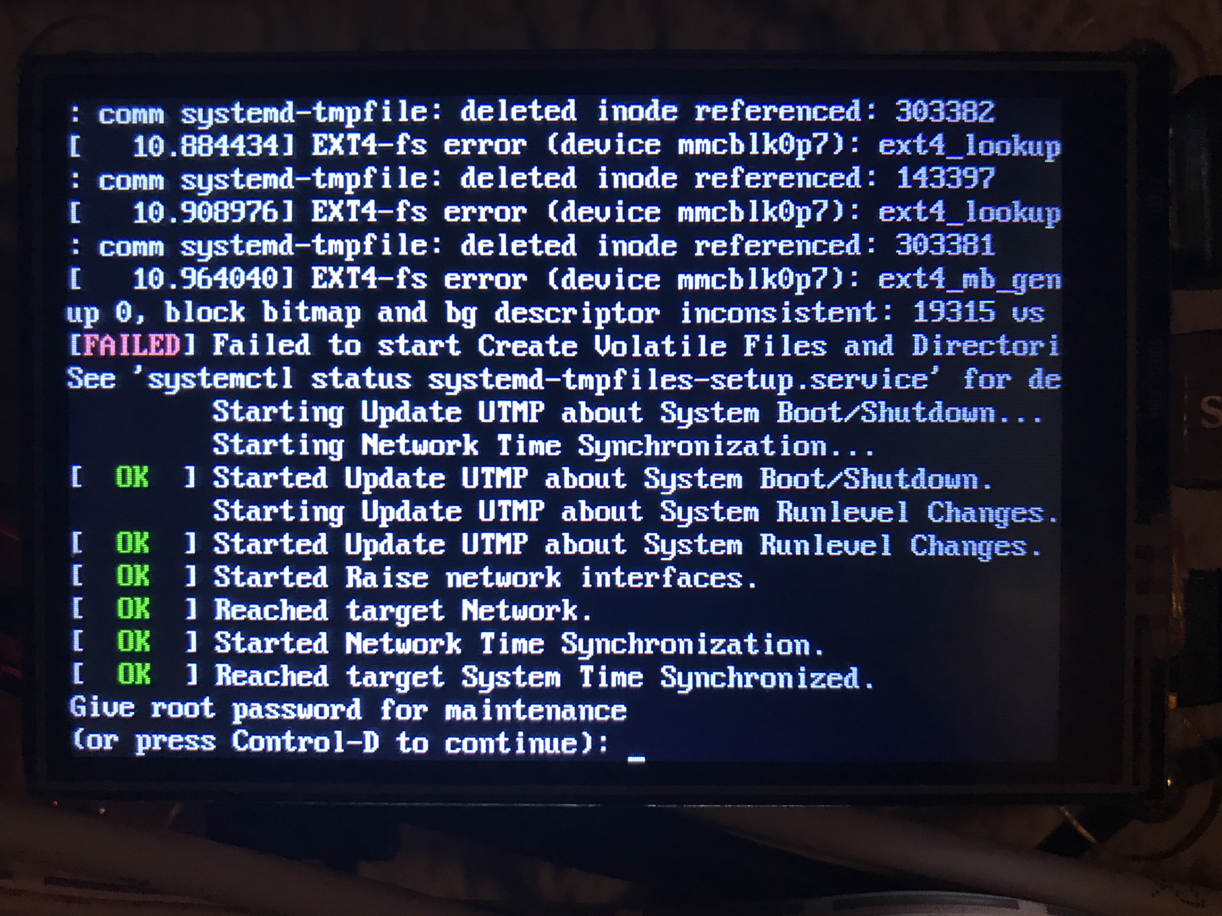

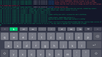

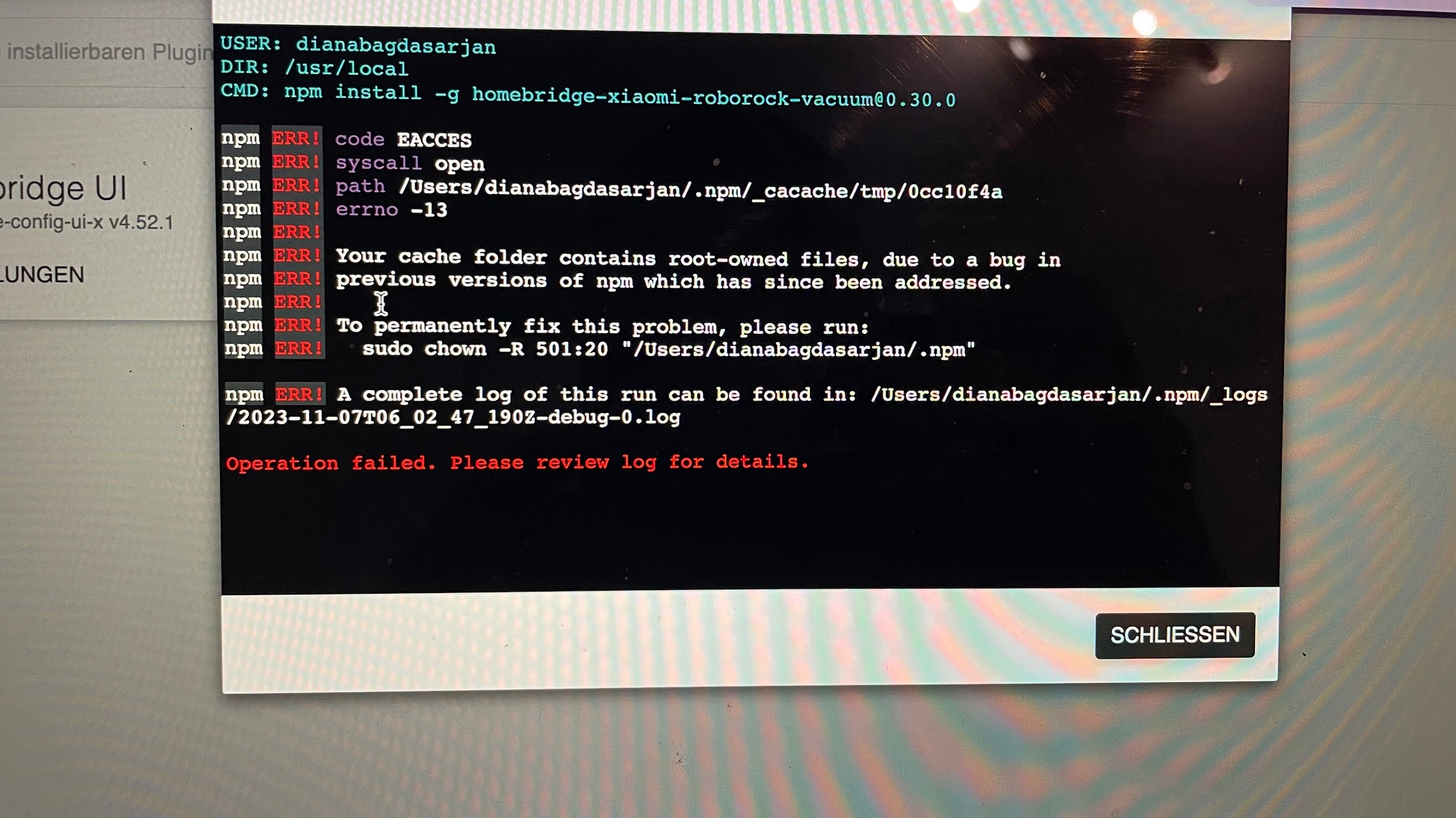

Ich benötige eure Hilfe, heute ist meine erste Homebridge-Instanz abgeschmiert und ich bekomme diese nicht mehr geladen. WeiterebInszanzen laufen, ich habe sämtliche Plugins aktualisiert, Accessoires-Ordner gelöscht, neu gestartet......
Folgender Start log:

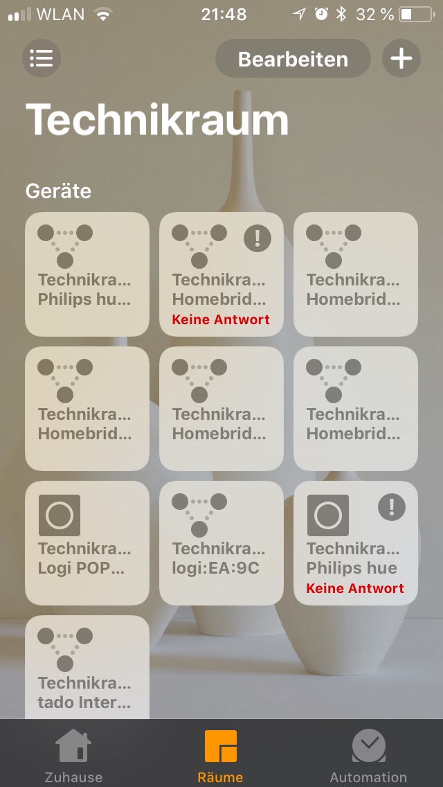

4. in der App läuft HB einwandfrei, jedoch stehen meine Geräte in Homekit auf "Nicht verfügbar"
Ich habe die ganze Prozedur jetzt schon mehrere male gemacht, ich dachte zuerst es liegt am Harmony-Plugin, aber auch ohne installation von Harmony erreiche ich keine meiner Geräte mehr.
Ich weiß keinen Rat mehr, außer den Pi nicht mehr vom Strom zu trennen, wird allerdings nervig wenn es mal einen Stromausfall geben sollte und ich wieder alles neu aufsetzen muss.

Ich habe mich dafür entschieden, die bridge aus hk zu löschen und neu hinzuzufügen. Ich muss eh noch paar plugins in separate instanzen packen, da habe ich mich dazu selbst verdonnert jetzt ?
Die homebridge war nach ändern des users schnell hinzugefügt und alle Geräte waren wieder drin.
Aber es scheint ein größeres thema in homekit zu sein..... mein ipad pro als steuerzentrale hat von der löschung der „alten“ hb nichts mitbekommen, die home app zeigt mir die bisherige konstellation.
Ich vermute, dass sich bei mir in homekit irgendwas verkuttelt hat, das würde meine mir bisher nicht erklärbaren fehlermeldungen erklären.
z.B. dass sobald ich homebridge neu gestartet habe immer mein Danalock komplett gelöscht wurde oder dass neue Geräte nicht auf das iphone meiner frau geladen wurden etc. .....
Ich glaube dass nicht die homebridge der quell des übels ist, sondern homekit selbst.....
Ich sehe hier nur einen Weg, indem ich mein Haus komplett entferne und neu anlege.
