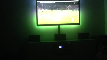

    Das funktioniert nun alles sehr einfach und elegant mit Hyperion, wenn man es nur als Mediencenter mit KODI nutzen möchte. Etwas komplizierter wird es allerdings, wenn man auch externe Quellen einspeisen will, zB. SAT-Receiver, DVD-Player oder PlayStation....
    Gerade der dazu benötigte Video-Grabber ist hier das heiße Thema.
  • Wo warst du denn die letzten 8 Jahre?
    Das frage ich mich auch und Ärger mich, dass ich das Thema damals wohl Licht kapiert hab😂
    Naja ist das Thema wenigstens mal wieder abgestaubt und motiviert vielleicht noch andere zu diesem easy Projekt.

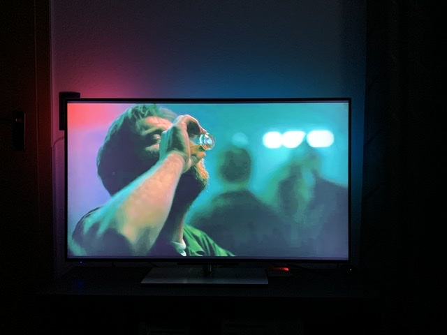

    Einen USB-Grabber habe ich, allerdings bin ich mit der Synchronzeit zum TV-Bild zu Ambilight noch nicht 1000%ig zufrieden. Das dürfte ein paar Millisekunden schneller sein, um mit dem TV Bild parallel zu sein.
