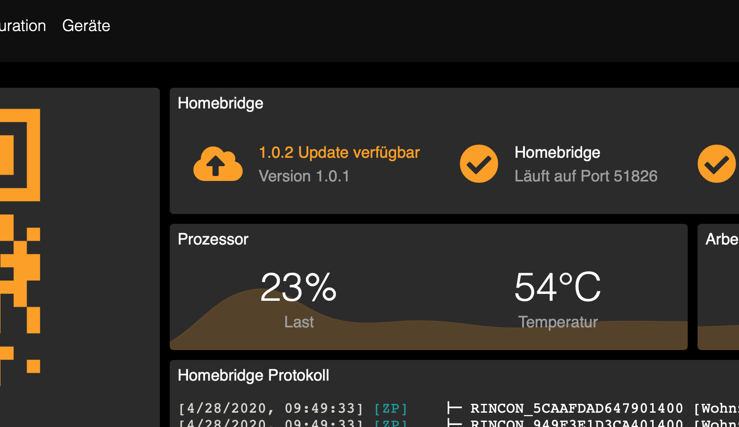

Ich hab das Gefühl, dass ich der einzige bin der in der ConfigUI nicht den Reiter Geräte hat. Wo kriegt man den her?😅
Dazu muss die Homebridge im insecure mode gestartet werden. Wie hast du deine Homebridge installiert?
ich hab Homebridge nach der Forum Anleitung installiert.
aber Homebridge wird nach der Anleitung verzögert gestartet.
Alles anzeigenVerzögerter Start von Homebridge 1.) Datei anlegen: Code sudo nano /etc/systemd/system/homebridge.timer 2.) Inhalt einfügen: Code [Unit] Description=Homebridge verzögert starten [Timer] OnBootSec=1min Unit=homebridge.service [Install] WantedBy=multi-user.target 3.) Aktivieren mit: Code sudo systemctl daemon-reload sudo systemctl enable homebridge.timer sudo systemctl start homebridge.timer 4.) Datei homebridge.service im Autostart deaktivieren Code sudo systemctl disable homebridge.serviceWie starte ich Homebridge im insecure mode?
Nach der Forenanleitung wird die Homebridge im insecure mode gestartet. Festgelegt wird das mit dem Parameter -I.
Das sollte in /etc/default/homebridge stehen:
HOMEBRIDGE_OPTS=-I -U /var/homebridge
