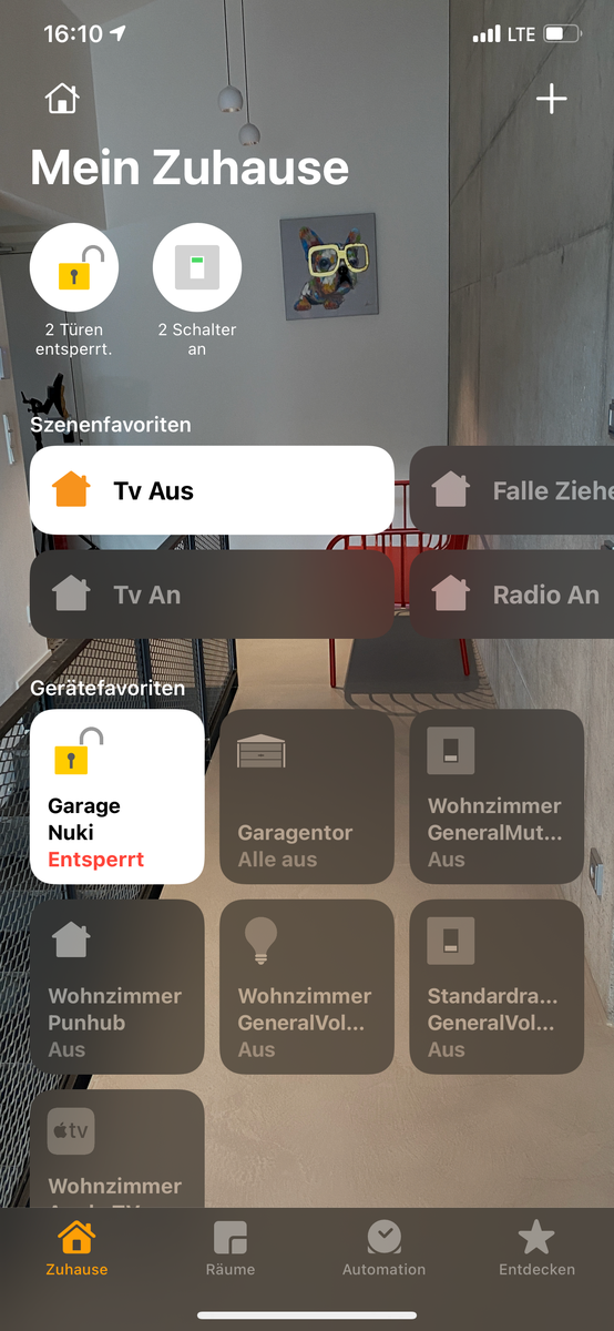

Anbei mal 2 Bilder - ich war unterwegs und war in einem ganz normalen Gebäude!
10min differenz
10min differenz
