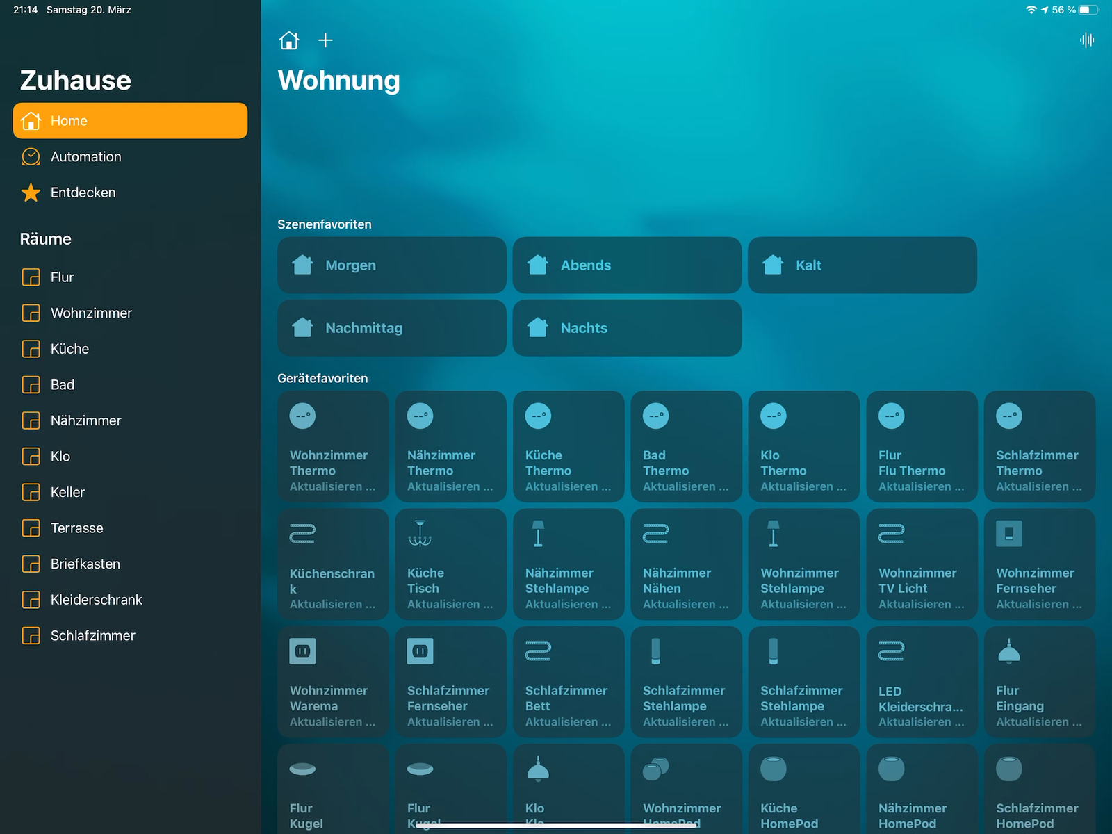

habe nun die iOS 14.5 Beta 4 auf mein iPhone und iPad. Irgendwas haben die nun geändert. Alle meine eve Thermostate reagieren nun, so das sie nach der Aktualisierung den richtigen wert in Home anzeigen. Auch wenn ich auf dem iPad eine Heizscene aktiviere und dann auf dem iPhone in Home schaue, Aktualisiert sich kurz die Kacheln und zack zeigt mir Home die richtigen Werte an.
Irgendwie bin ich skeptisch, kann das einer von euch bestätigen.

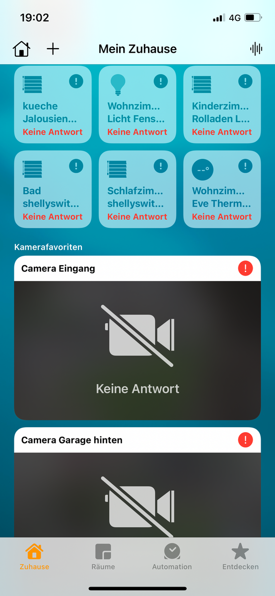

ich habe nun auf mein Handy Aktuelle IOS drauf.
Seitdem geht meine Homeapp nicht mehr.
Im WLAN geht die Homeapp aber Mobiles Netz geht die Homeapp nicht.
Bei euch auch so ?
Siehe Anhang
Kann ich nicht bestätigen. Läuft alles ohne Probleme.
Bei mir läuft alles, aber seit die Netatmo Camera das HomeKit Secure Update bekommen hat, bekomme ich auch ständig diese Meldung.
Kamera nicht erreichbar. In der Hersteller App geht es aber.
