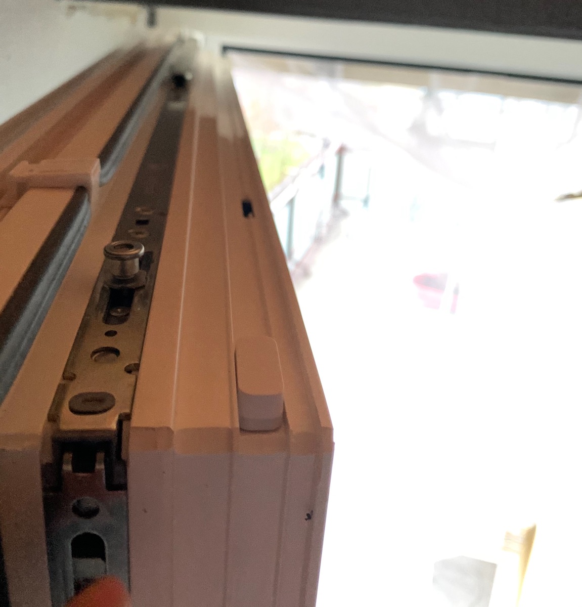

    Ein Vorteil bei Aqara ist aber aus meiner Sicht ganz entscheidend! Die Sensoren lassen sich bei den meisten Fenstern und Türen so verbauen, dass sie quasi unsichtbar am Innenfalz angebracht sind.
    Spy kannst du das näher erklären? Klingt sehr interessant.
  • Genau so wie Rocky_89 89 es zeigt.
    Funktioniert bei mir an Balkontüren und Fenstern.
    Wobei ich es genau andersherum montieren konnte.
    Magnet am Fenster-/Türrahmen und des Sensor am Fenster-/Türflügel.
    Funktioniert sogar mit eingelassenen Magneten (6 mm Holzbohrer).
  • Mega! Es klappt bei unseren Fenstern aber nur wenn der Sensor ans Fenster und der Magnet in den Rahmen kommt. Ansonsten hätte ich zu wenig Platz im Rahmen. Aber macht ja nix. Es funktioniert. Wie genial! DANKE!
