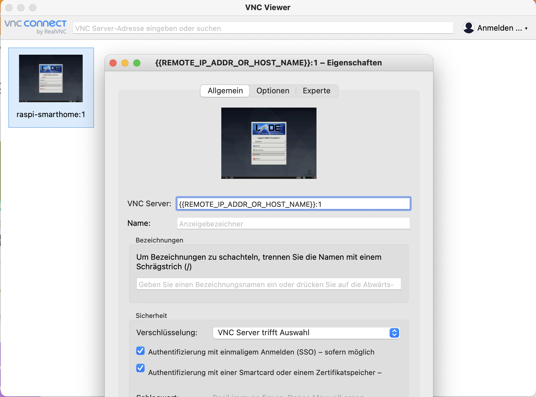

  • Ich habe ein ähnliches Problem und komme nicht weiter. Ich habe nach der Anleitung https://www.raspberrypi.org/documentation/remote-access/vnc/ einen virtuellen Desktop auf dem Pi erzeugt. Das zeigt mir zu mindest auch der pi an
    Mit dem installierten RealVNC Viewer bekomme ich aber die Fehlermeldung "Die Verbindung wurde vom Computer abgelehnt" , wenn ich mich mit dem virtuellen Desktop verbinden will. Laut Anleitung müsste es eigentlich so funktionieren. Ideen?
  • 192.168.178.60:5901 und 192.168.178.60:1 laufen immer auf die selbe Fehlermeldung"Die Verbindung wurde vom Computer abgelehnt". 192.168.178.60 ruft einen Dialog mit Login-Abfrage auf und der richtigen
    signature: 13-77-26-41-ff-70-1d-fe macht einen schwarzen Bildschirm auf mit der Meldung "Cannot currently show the desktop". Ist ja schonmal einen Schritt weiter... Ziel aber noch nicht in Sicht

  • Jetzt habe ich einen Virtuellen Desktop, aber leider ohne Taskleiste. Wie komme ich jetzt an das Ding ran?
