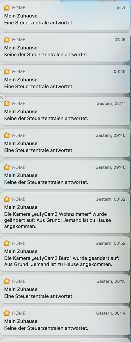

  • Moin, ich habe seit einiger Zeit das nervige Problem, dass mein Mac mich jeden morgen mit einer ganzen Latte an Benachrichtigungen gegrüßt, dass eine Steuerzentrale antwortet. Ich habe mal einen Auszug davon als Screenshot angehängt.
    Ich habe keine Ahnung, was das ist und welche Steuerzentrale das sein soll. Auf meinen anderen Geräten bekomme ich die Meldung auch nicht. Nervt aber, wenn es immer wieder aufpoppt.
    Als eigentliche Steuerzentrale hatte ich ein iPad. Jetzt nur noch einen HomePod mini. Außerdem zeigt mir Homekit noch die Homebridge, Eufy Homebase und dato Bridge als solche an.
    Die Meldung "keine der Steuerzentralen antwortet" sagt ja eher, dass gleich alle ausfallen, während ich sogar zu Hause bin, was ja ziemlich ausgeschlossen ist. Aber er möchte mir auch einfach nicht genauer sagen, welche es denn nun sein soll.
    Habt ihr eine Idee, was das sein kann und wie ich es behebe? Das nervt schon hart, wenn das immer wieder hochkommt. Konnte auch noch nie erkennen, dass irgendwann mal irgendwas nicht läuft und das kam auch noch nie, während ich zu Hause war und der Rechner läuft. Zumal es häufig auch gleichzeitig beides ist, was eintritt. also meldet sich nicht und dann doch gleich.
    Danke für euer Hilfe.
