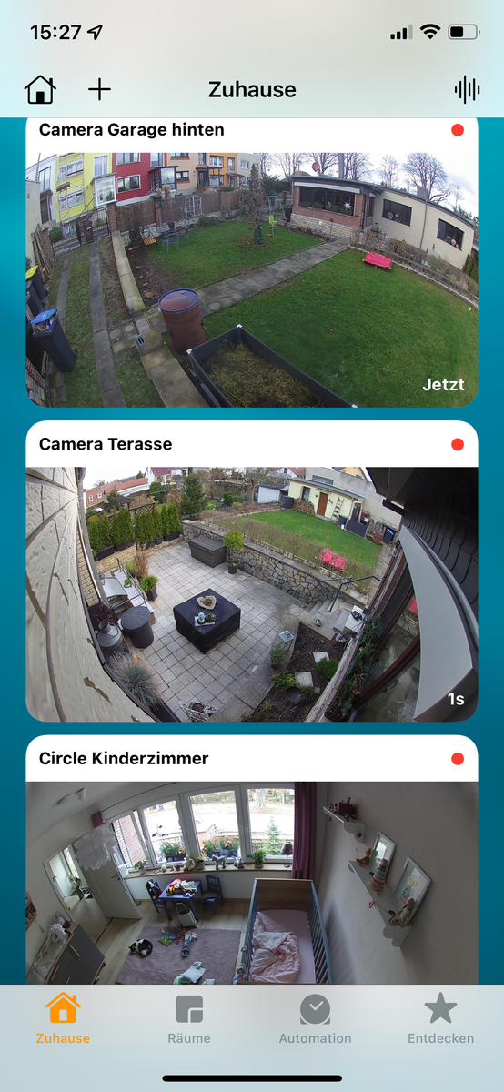

    Ich benutze mehrere Logitech Circle 2 Kamera
    Siehe Bild

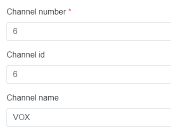

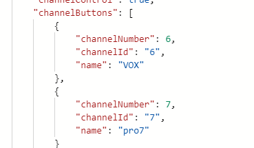

  • Kann mir jemand der die Channel buttson für live tv nutzt mal bitte einen screen zu seiner config machen ?
    Ich habe die Buttons drin - aber wenn ich sie schalte oder siri nutze passiert nichts - sprich er schaltet nicht um
    was habe ich falsch gemacht?
