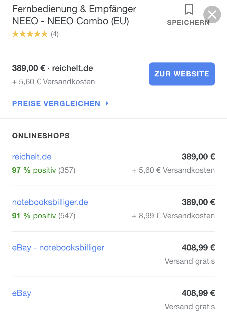

Wow, preislich wirklich nicht gerade günstig, jedoch optisch als auch funktional sehr interessant.
Vor allem mit der dazu gehörigen Fernbedienung sieht es schick aus und das parallele Schaltn mehrerer Aktionen hat was für sich, beim harmony wird die aktuelle dann immer beendet.....
Mal schauen, ob ich hier nächstes Jahr mal zuschlage, sollte sich beim Harmony nichts tun......
NEEO - Smart Home Fernbedienung & Hub
Leider nicht Amazon Prime, sonst wäre es glatt mal wert gewesen zu bestellen.

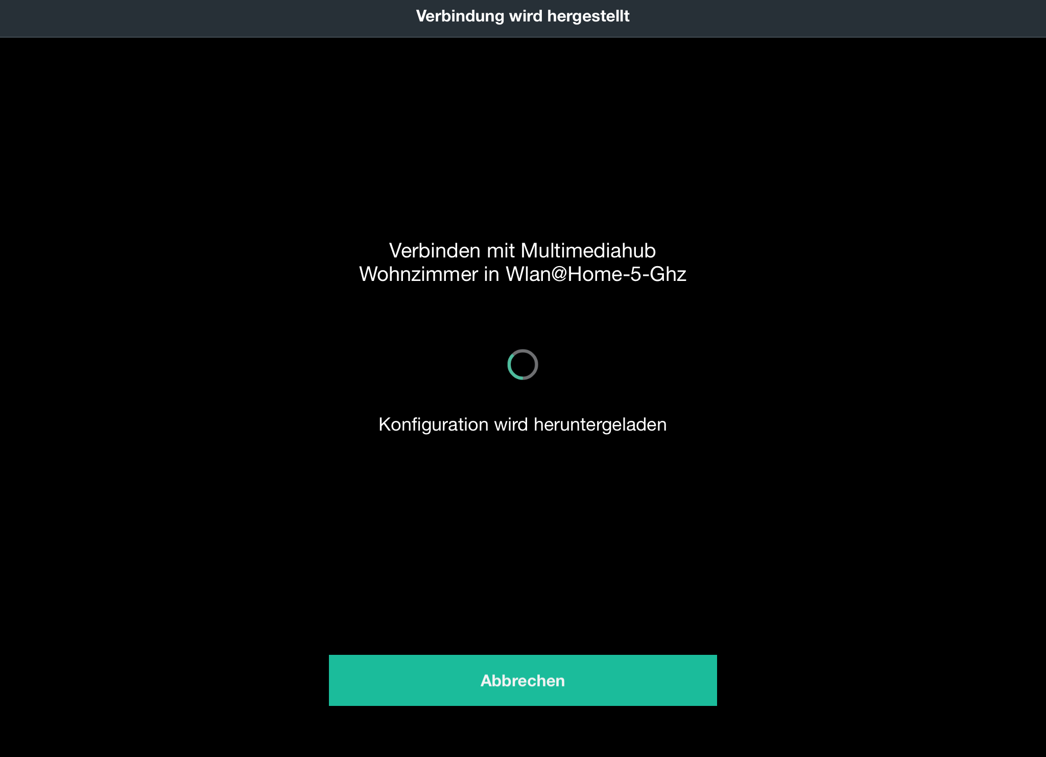

Geht bei euch auch nix mehr?
Logitech hat ja angeblich den lokalen Zugriff deaktiviert:
https://www.heise.de/newsticke…-Harmony-Hub-4257188.html
Gestern ging es noch, hatte geschaut ob man die automatischen Updates irgendwie deaktivieren kann, aber keine Chance. Evtl. hat das Öffnen der App ausgereicht um das Update anzutriggern.
Gibt es Lösungen/Workarounds? Andere Geräte?

Ich muss meine Aussagen von vorgestern auch revidieren. Inzwischen reagiert die App nicht mehr und die Fernbedienung schaltet teilweise mit massiven Verzögerungen.
Das Blockieren der Updates scheint dagegen zu funktionieren.

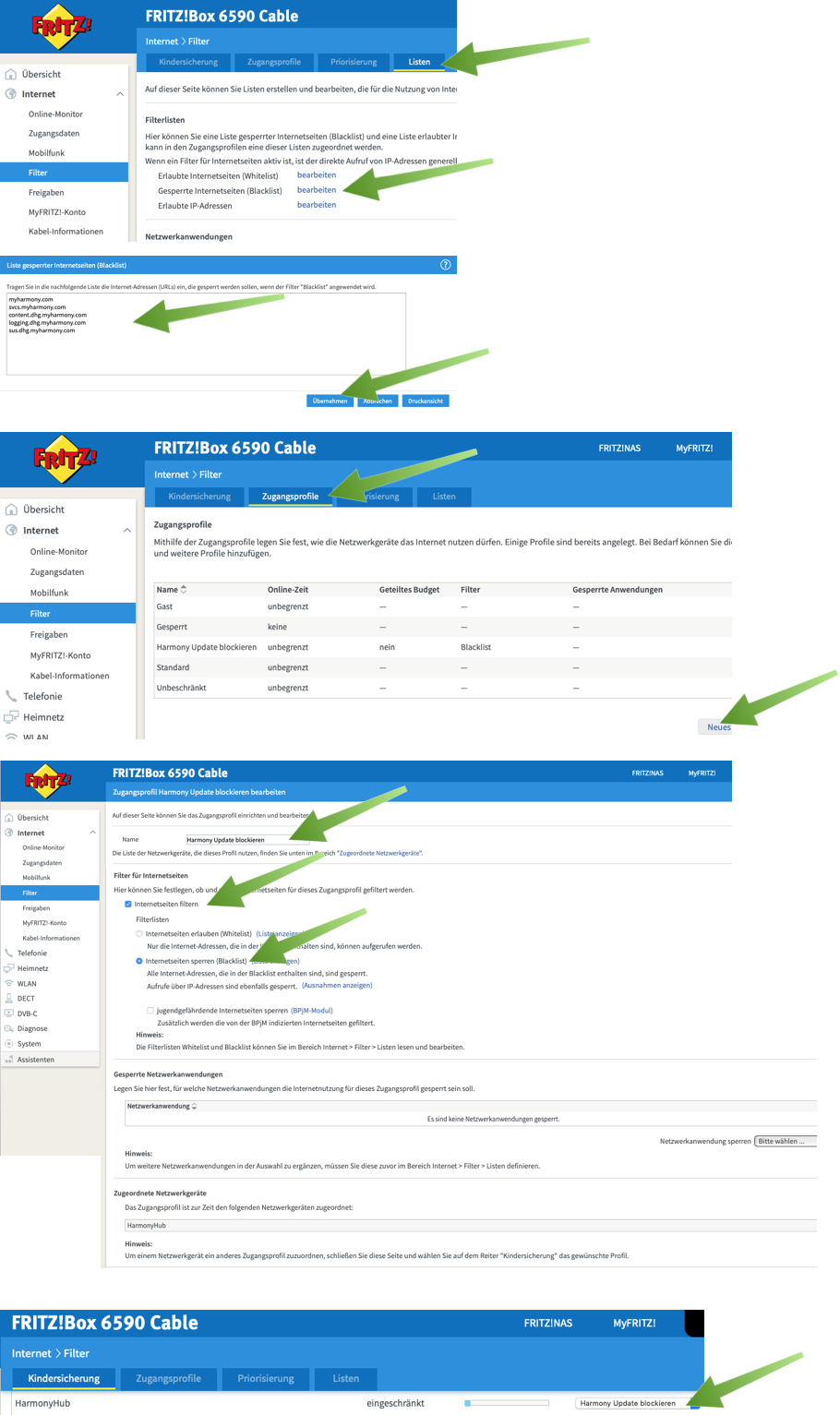

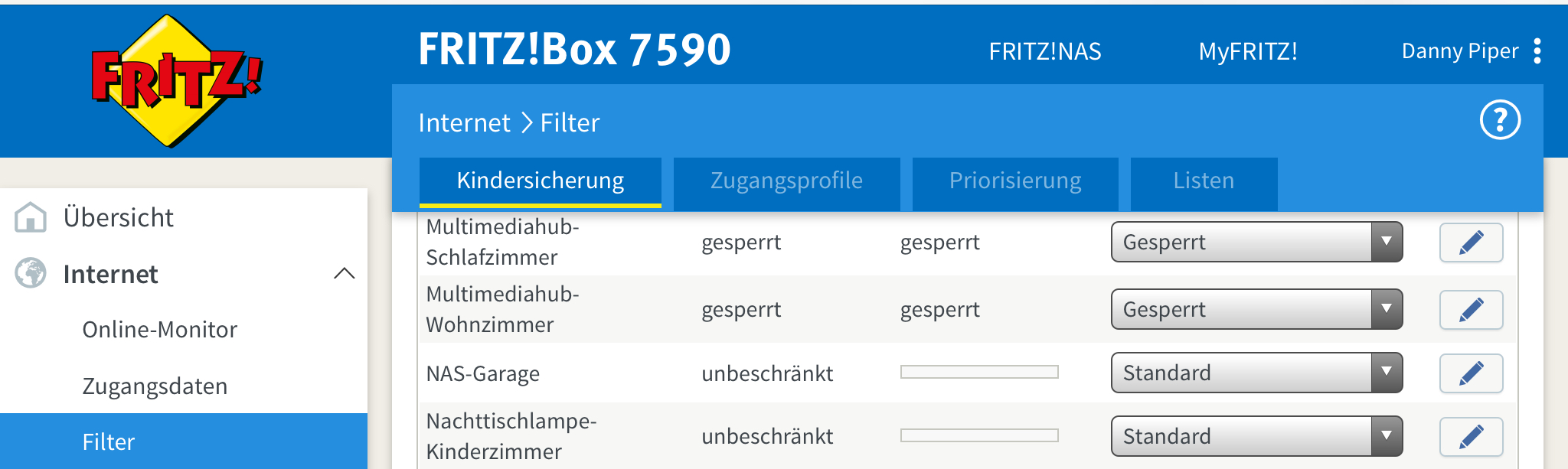

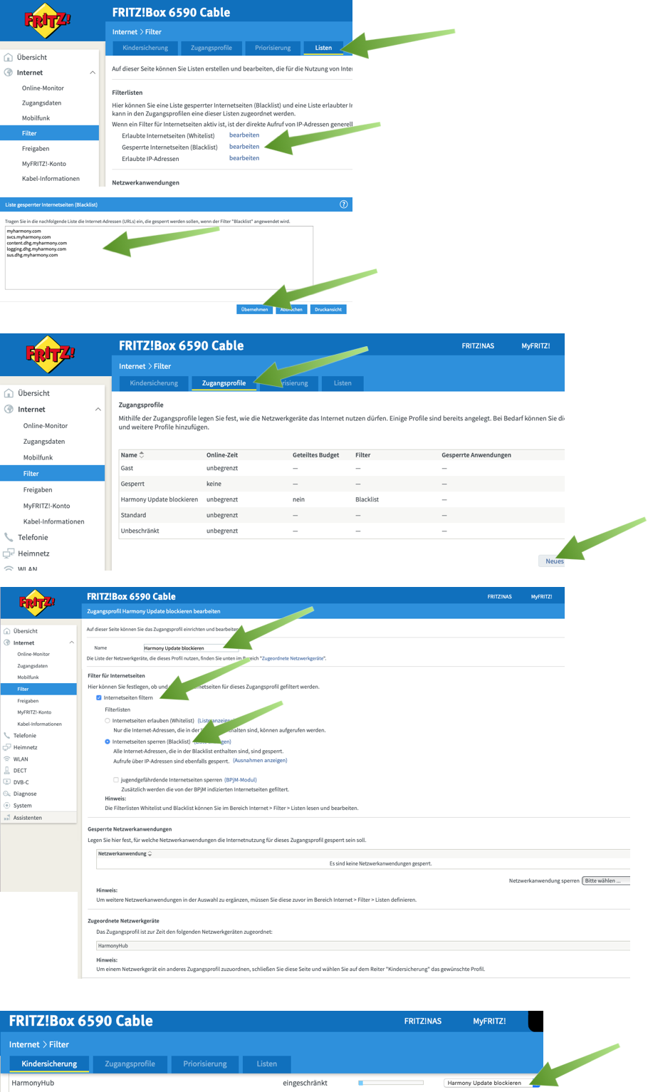

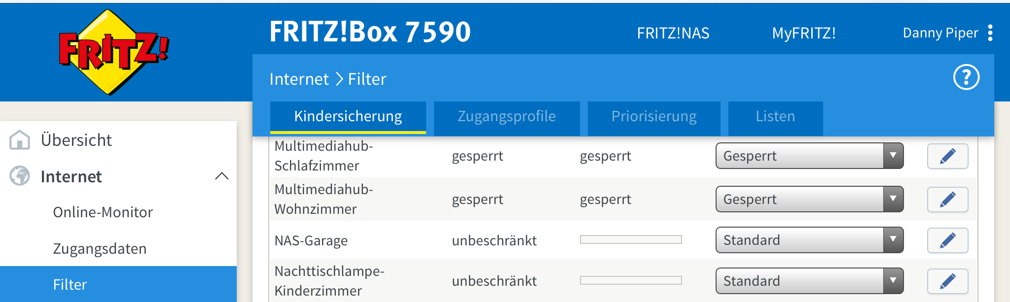

Funktioniert bei mir wunderbar.Sent from my iPhone using Community
Ich hatte erst in Pi-Hole die DNS gesperrt und dann in der Fritzbox den kompletten Inet Zugang blockiert beides läuft einwandfrei, bis jetzt
