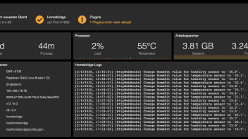

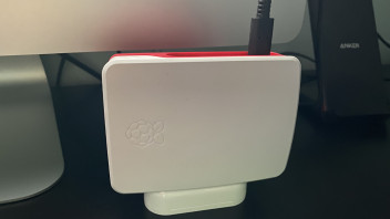

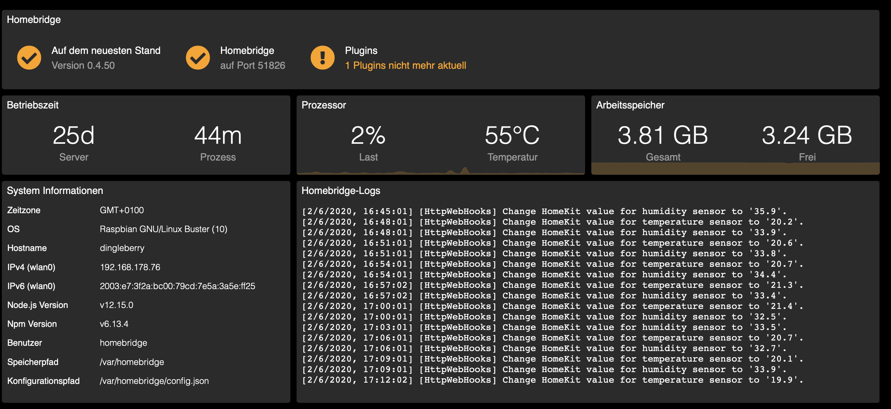

Die Temperatur meines Raspi lag im Dauerbetrieb mit Homebridge und Node-RED durchgängig bei rund 66°C. Dank eines Tipps in einem Beitrag im Raspberry Pi Blog habe ich den Raspi (im original Gehäuse) seitlich aufgestellt. Die Temperatur liegt nun konstant bei rund 59°C. Das ist schon ein deutlicher Unterscheid, wie ich finde.
