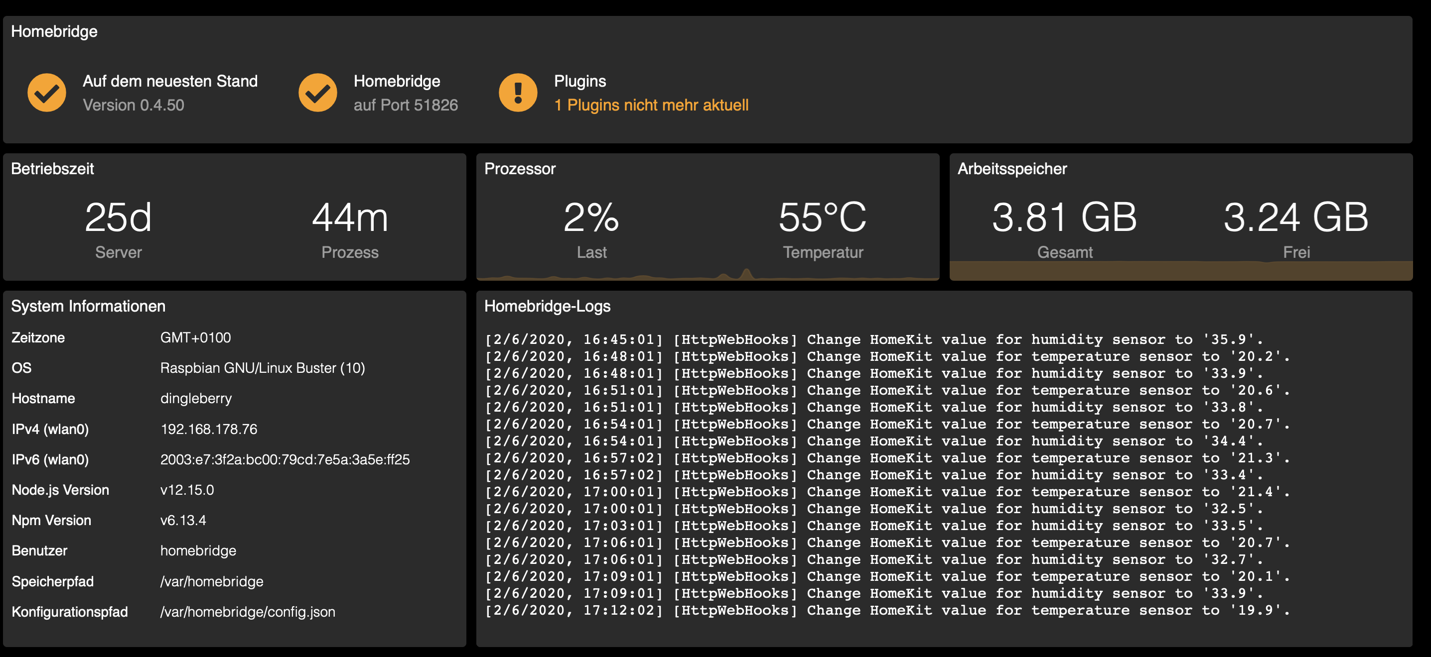

    Interessant. Das habe ich auch, aber mein Raspi läuft auf 55º. Liegt wahrscheinlich daran, dass er sich in einer warmen Umgebung befindet. Dort war er im Standardgehäuse zwischen 75º und 80º heiß.
  • Interessant. Das habe ich auch, aber mein Raspi läuft auf 55º. Liegt wahrscheinlich daran, dass er sich in einer warmen Umgebung befindet. Dort war er im Standardgehäuse zwischen 75º und 80º heiß.
    ... versuch mal deinen Pi auf solche Befestigungswinkel die es im Baumarkt zu kaufen gibt (oder noch in der Garage/Werkstatt-Kruschtelkiste liegen) zu legen... vergrößert die Kühlfläche und die Wärme des Gehäuses wird über die Winkel abgeleitet... hatte dies mal noch als weiteren tweak irgendwo gelesen, selbst aber noch nicht getestet, da nicht für notwendig gehalten
  • Die 55º sind schon ok. Die 75º+ waren es nicht, weil der Raspi anfing, sich selber herunterzutakten. So, wie es jetzt ist, ist das für mich völlig zufriedenstellend. Aber trotzdem danke für den Tipp.

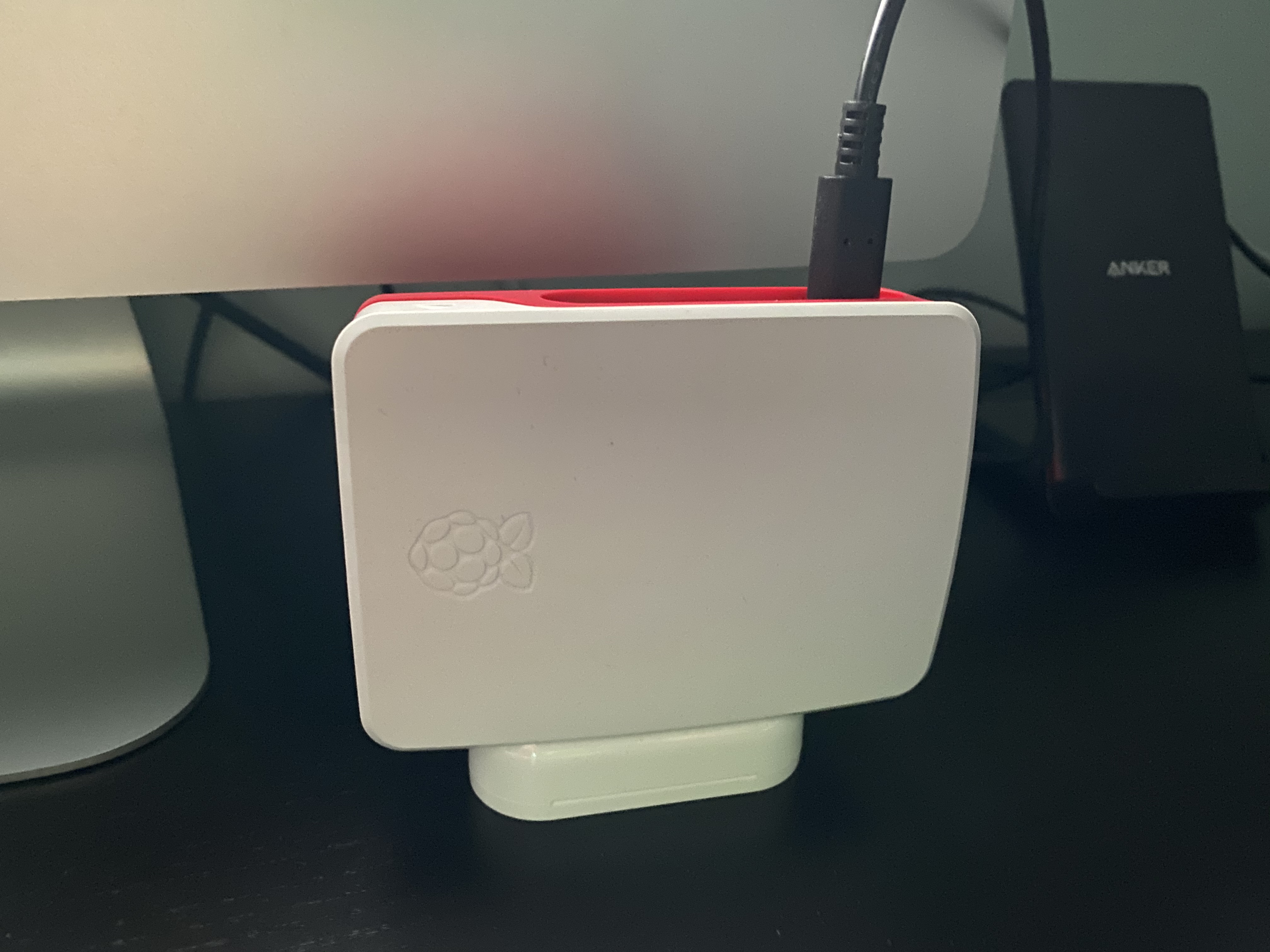

  • Nochmal ich ;)
    Aktive Kühlung kommt für mich nicht in Frage. Reicht mir schon, wenn ich den Kühlschrank in der Küche summen höre :P
    Ich hab die Temperatur noch etwas weiter senken können, indem ich das Gehäuse vom Pi 4 hochkant auf einen nicht mehr benötigten Amazon Dash Button geklebt hab. 8)
    Von vormals dauerhaft 66°C bin ich jetzt runter auf 55-56°C. Ich denke ich lass es so.
