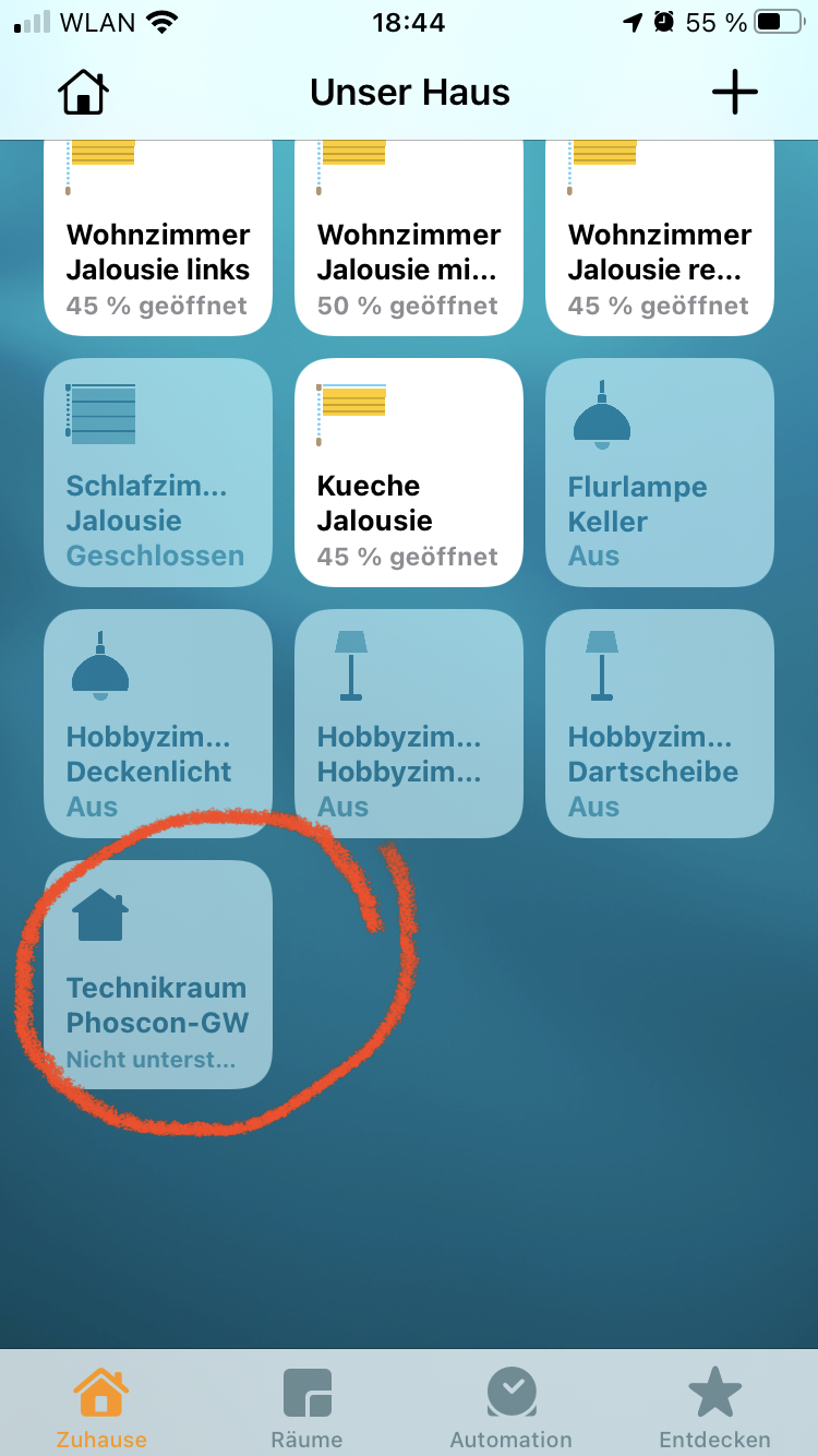

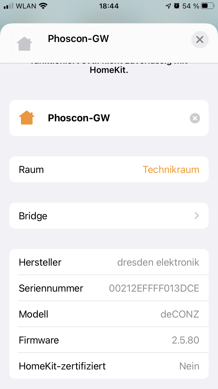

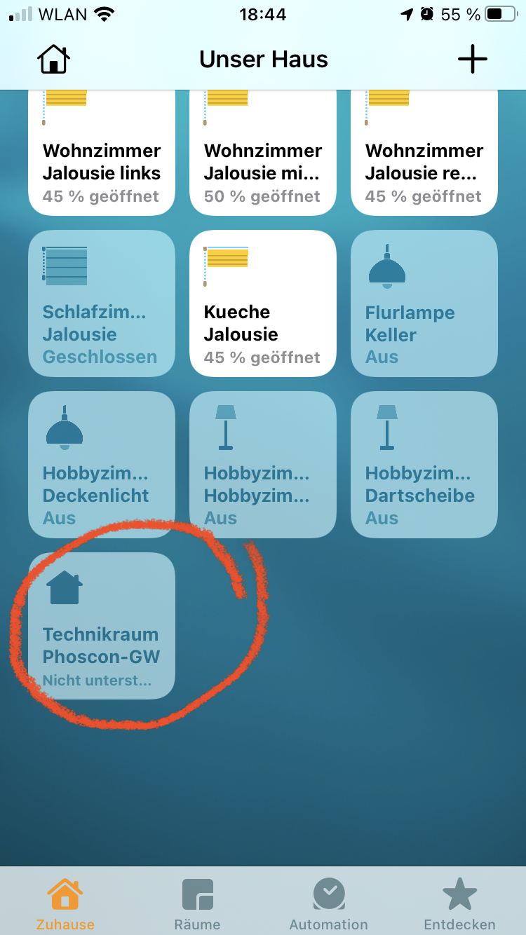

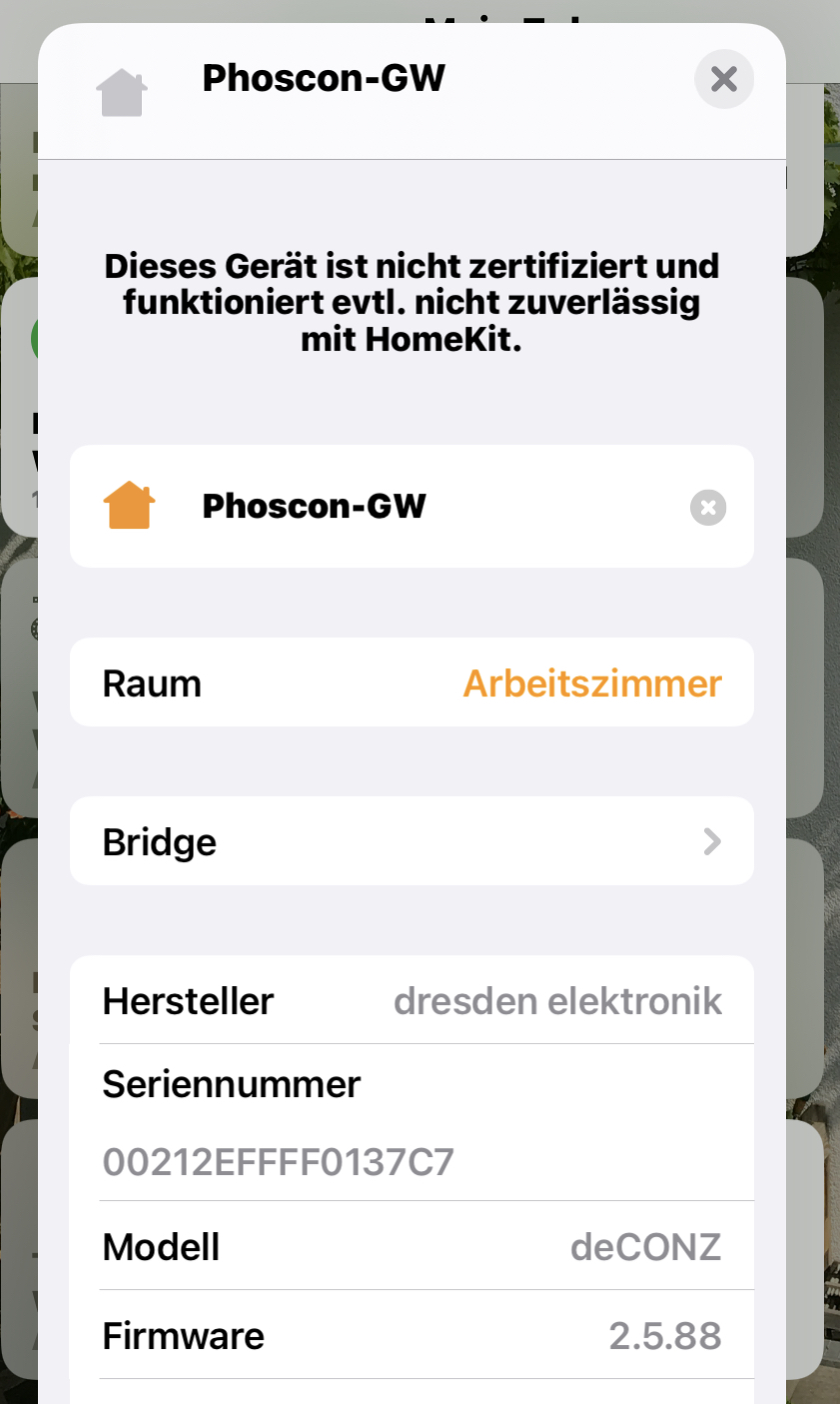

  • Guten Morgen,
    ich habe mal eine Frage.
    Seit irgendeinem Update kann ich das deConz Gateway nicht mehr aus den Favoriten ausblenden.
    Der Schalter fehlt, siehe Bild.
    Ist das bei Euch auch so?
    DeConz läuft auf 2.5.88 stable und das Hue-Plug-in auf 0.12.8.
    danke fürs lesen

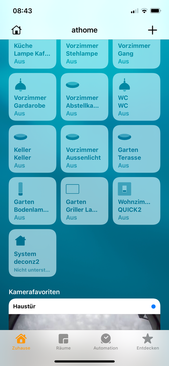

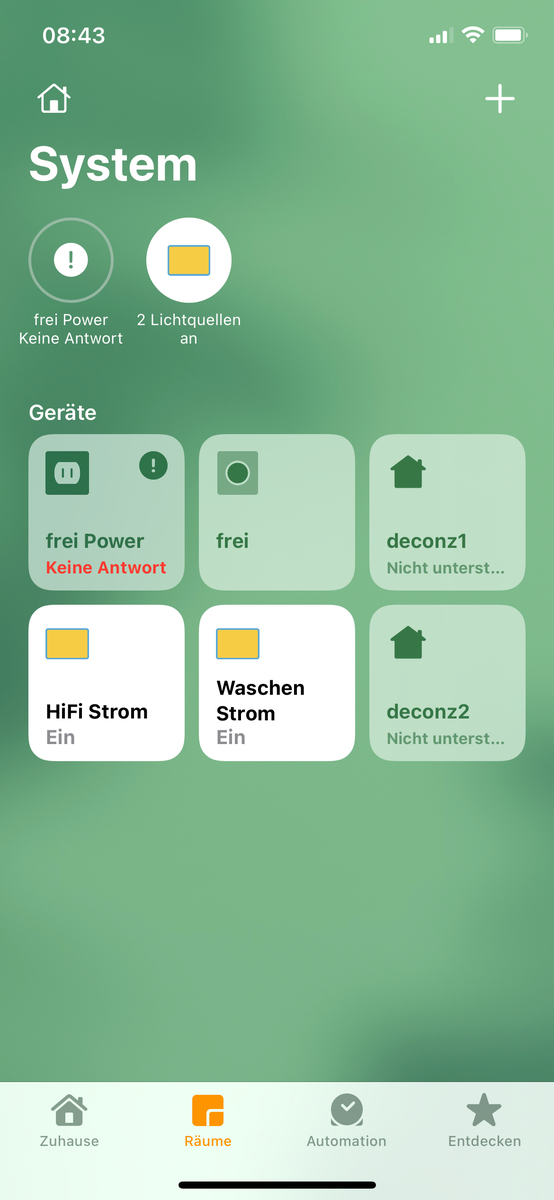

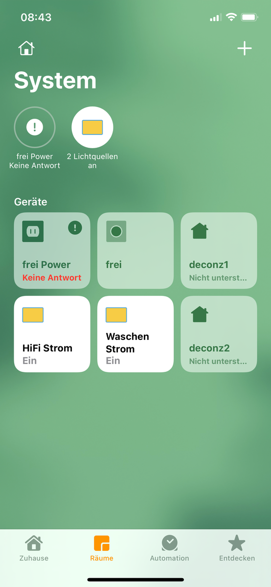

  • Hi, Ich habe ein zweites System (deconz und Homebridge) in Homekit hinzugefügt, nun erscheint die zweite Bridge in den Gerätefavortiten und ich kann diese nicht ausblenden. Gibt es hier irgendeinen Trick ? (Siehe Bild, deconz1 ist nur im Raum System, deconz2 ist auch in den Favoriten)

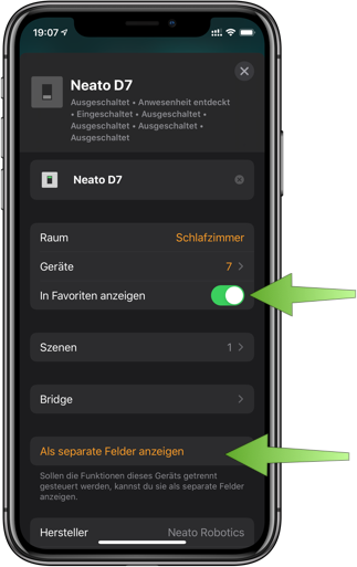

    Nope, eventuell kannst du einmal z.B. auf dem Mac nachsehen, ob dir der Favoriten-Slider in den Einstellungen des Home-Gerätes dort angezeigt wird. Das war bei mir bei der Hue-Bridge und auch bei Deconz der Fall (auf iPhone/iPad kein Slider, auf dem Mac schon). Keine Ahnung, woran das liegt, aber bei iOS 14 wundert mich manchmal nichts mehr ;)

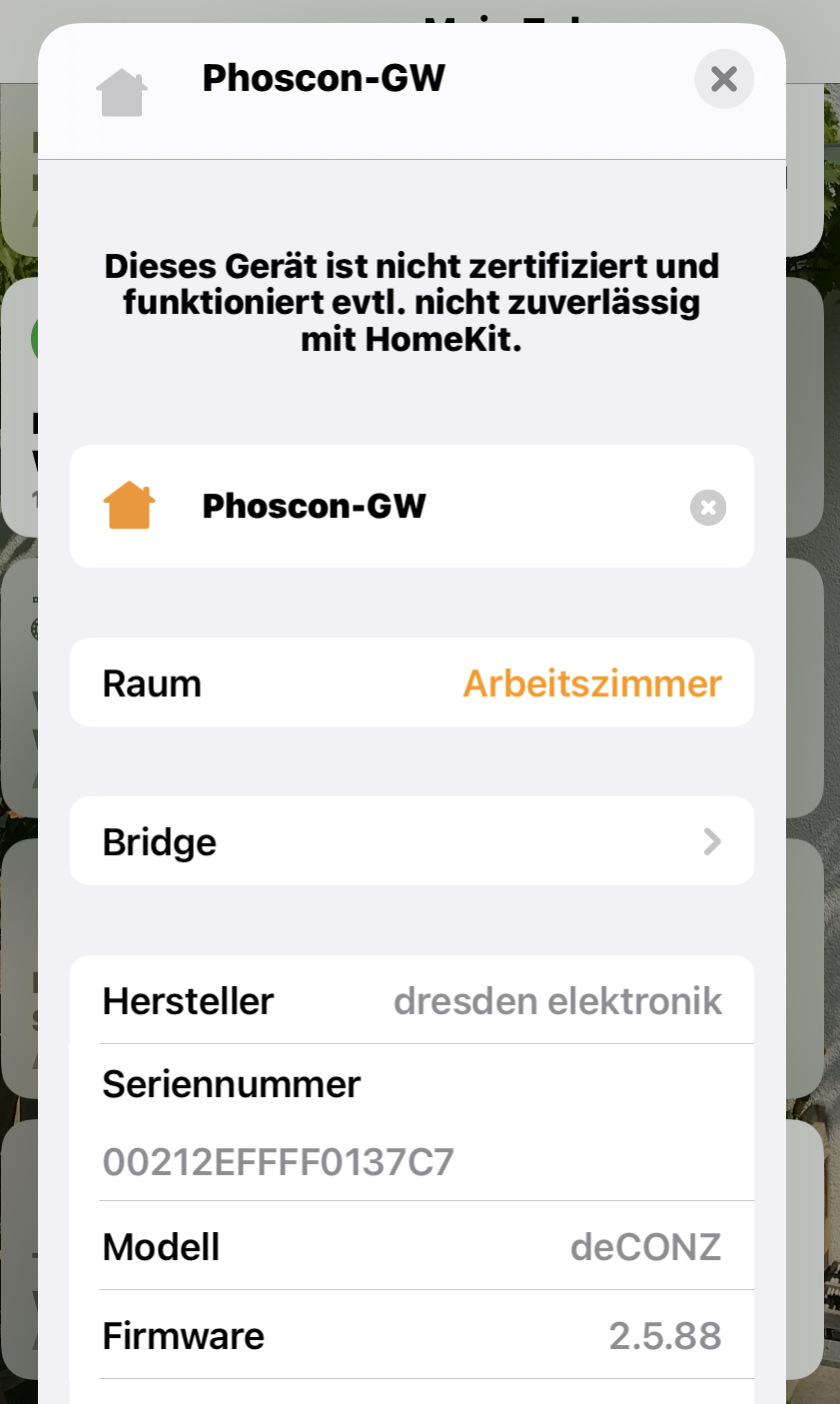

  • Ich hatte genau das Phänomen auch.
    Nach dem ich in meiner Konfiguration des „homebridge-hue“ Plugin
    „linkButton“: true,
    eingetragen habe, konnte ich dann, nach einem Neustart der Homebridge, in HomeKit den Phoscon-GW aus dem Favoriten entfernen.
    allerdings erst beim zweiten Neustart, denn das „l“ von linkButton muss kleingeschrieben werden 🙈
    Vom Anfänger zum Anfänger mit Sternchen mutiert, würde ich sagen. ^^
