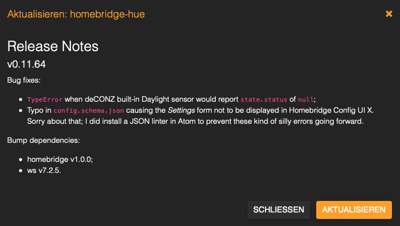

  • ok, hab jetzt auch ein problem mit v1.0.1:
    Kann es sein, dass die weather app mit 1.0.1 nicht kompatibel ist? oder hat jemand eine Lösung für mich? mit 1.0.0 lief es bei mir noch.

  • Kann es sein, dass die weather app mit 1.0.1 nicht kompatibel ist? oder hat jemand eine Lösung für mich? mit 1.0.0 lief es bei mir noch.
    LG
    weather-plus läuft bei mir. Mit 1.0.0 und 1.0.1 ohne Probleme. Also liegt nicht am Plugin.

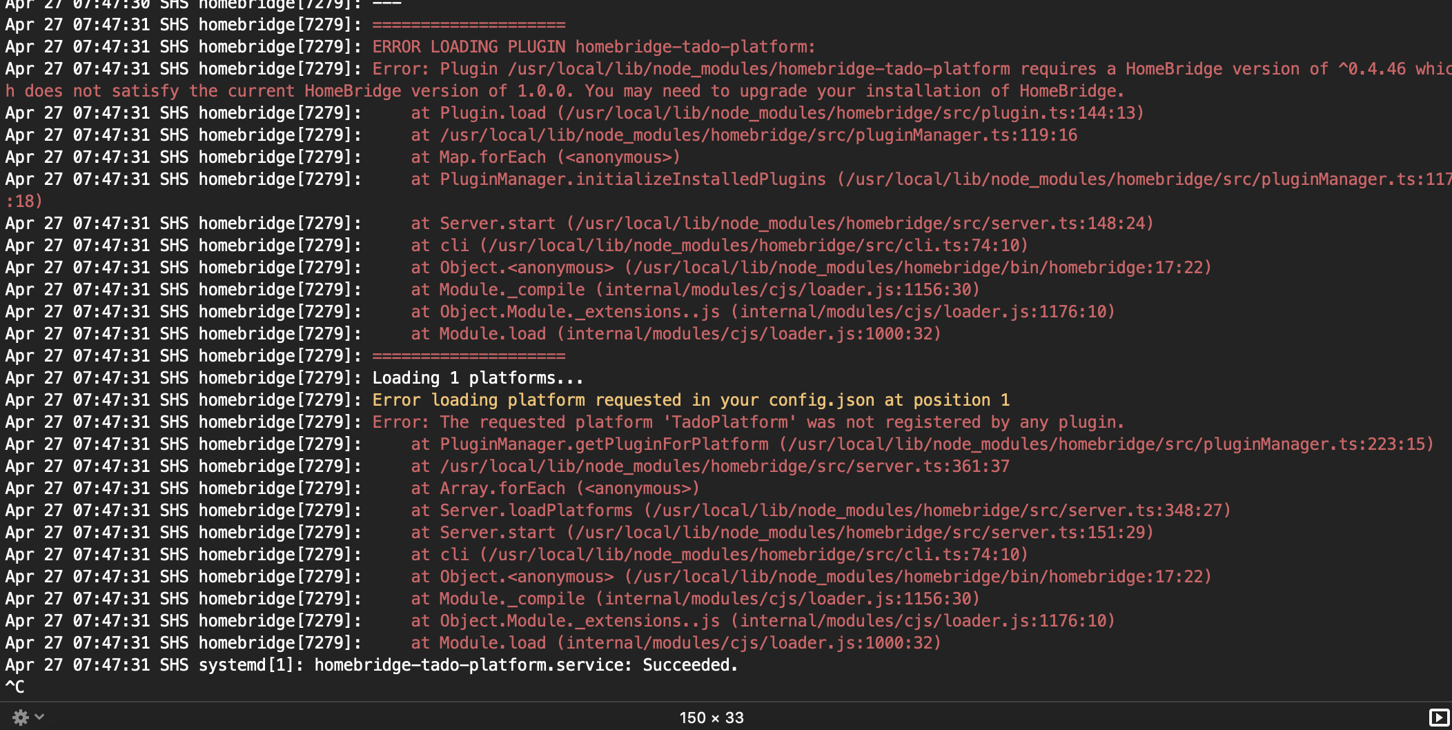

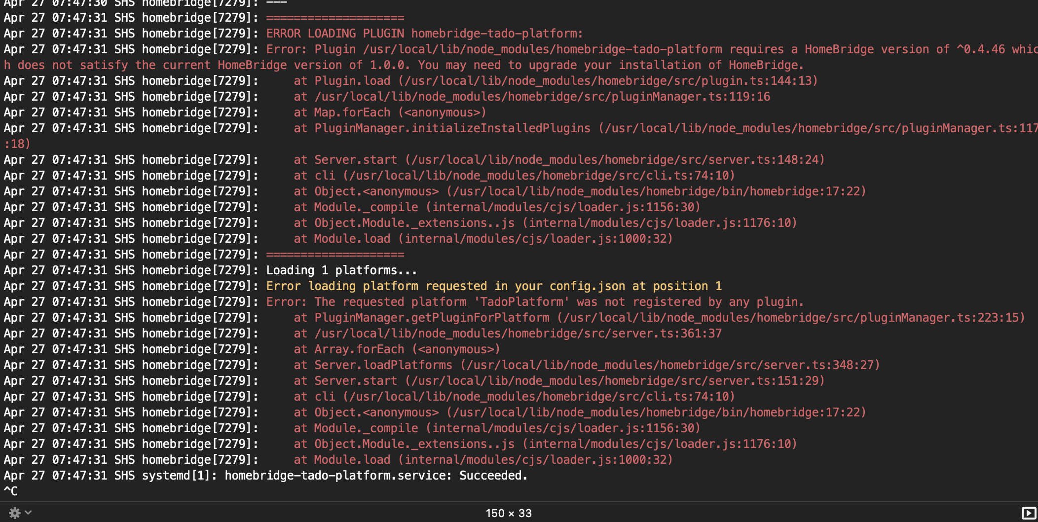

  • Ich habe heute das Update auf 1.0.1 durchgeführt.
    Anschließend war alles erfolgreich. Ich konnte im Browser die beiden Plugins („homebridge-config-ui“ und „People“) über den Browser aktualisieren.
    Danach habe ich die beiden Plugins (RPI und Pi-hole) über den Browser installiert und eingerichtet. Anschließend ließ sich die homebridge nicht mehr neustarten.
    Ich habe dann spaßeshalber auf die alte Version und eine alte config.json zurückgesetzt, weil ich Kompatibilitätsprobleme vermutete. Aber das Problem blieb das gleiche.
    Die letzten Status-Meldungen waren:
    cat /etc/systemd/system/homebridge.service spuckt folgendes aus:
    Woran könnte das liegen? Und bei dem Zusammenhang, wie kann ich einzelne Plugins über das Terminal wieder deinstallieren?

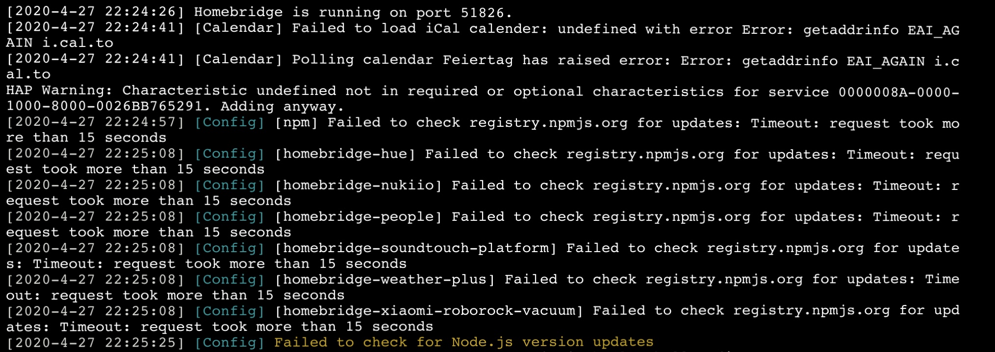

  • Hallo Leute,
    nach update auf 1.0.1 funktioniert die 1.Instanz nicht mehr.
    Die Haupt-Homebridge und die 2.Instanz funzt
    harmony
    wemo
    Osram
    smappee-platform
    Ind er APP eve werden die Geräte nicht aktiv.
    es werden keine Fehler im log angezeigt.
    könnte jemand helfen...DANKE
    zurück mit
    sudo npm install -g --unsafe-perm [email protected]
    funktioniert auch nicht!!
    Nach Neustart ist trotzdem die 1.0.1 aktiv.
