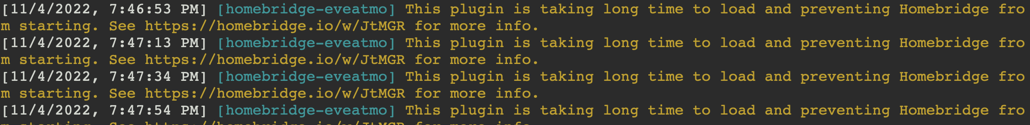

  • Falls gerade noch jemand Probleme hat, dass Homebridge nach einem reboot nicht mehr startet.
    Die API von Netatmo ist wohl nicht erreichbar und leider verkraftet das Plugin das nicht so gut.
    Homebridge startet deshalb nicht.
    skrollme findet bestimmt einen fix dafür, dass in so einem Fall das Plugin zukünftig nicht mehr die ganze Homebridge lahmgelegt wird. https://github.com/skrollme/homebridge-eveatmo/issues/57
