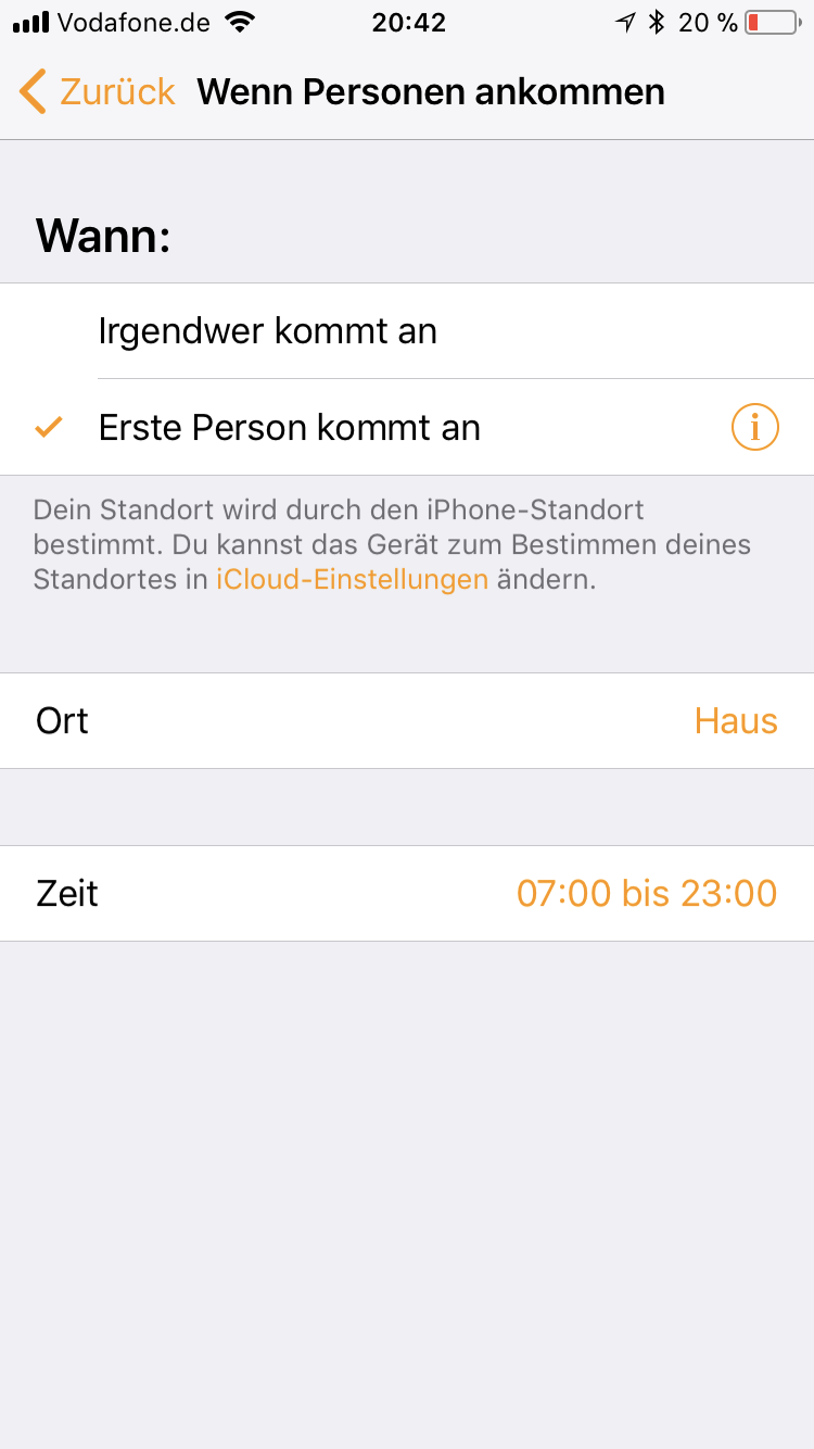

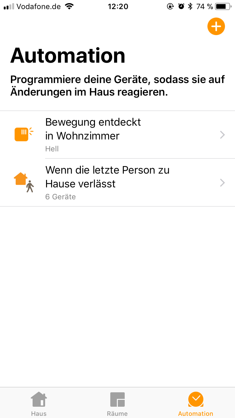

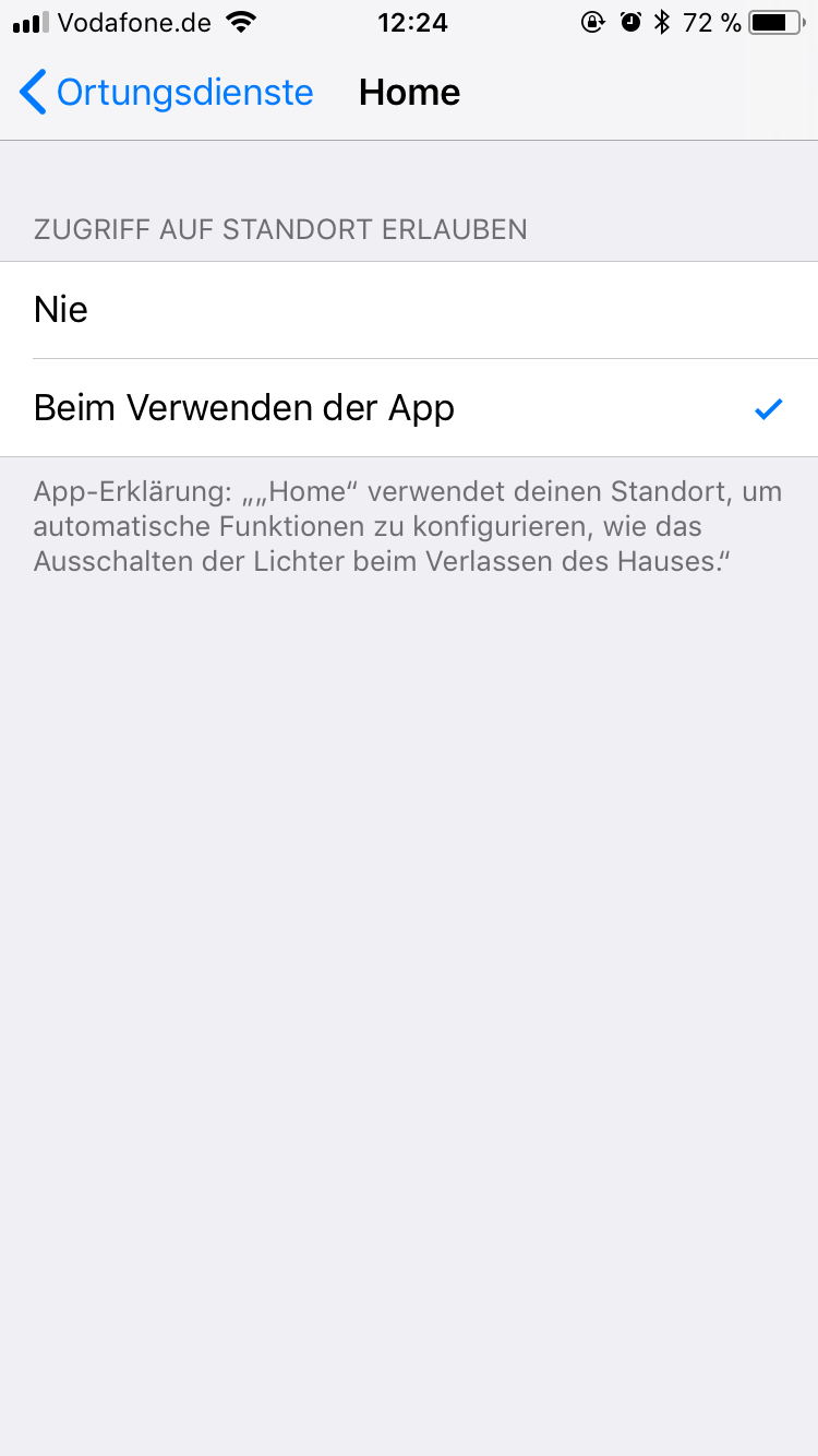

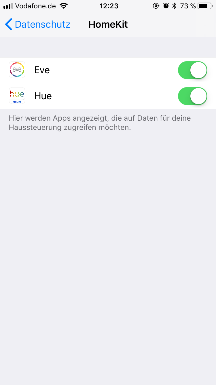

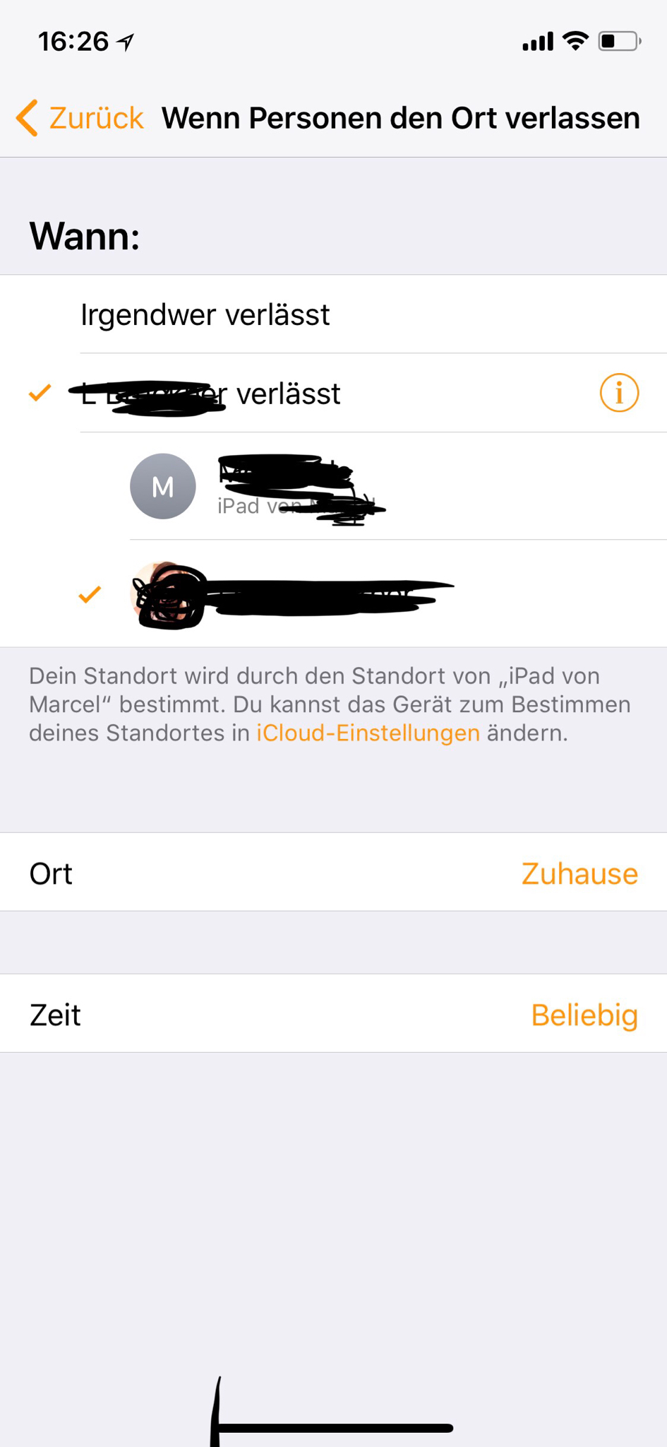

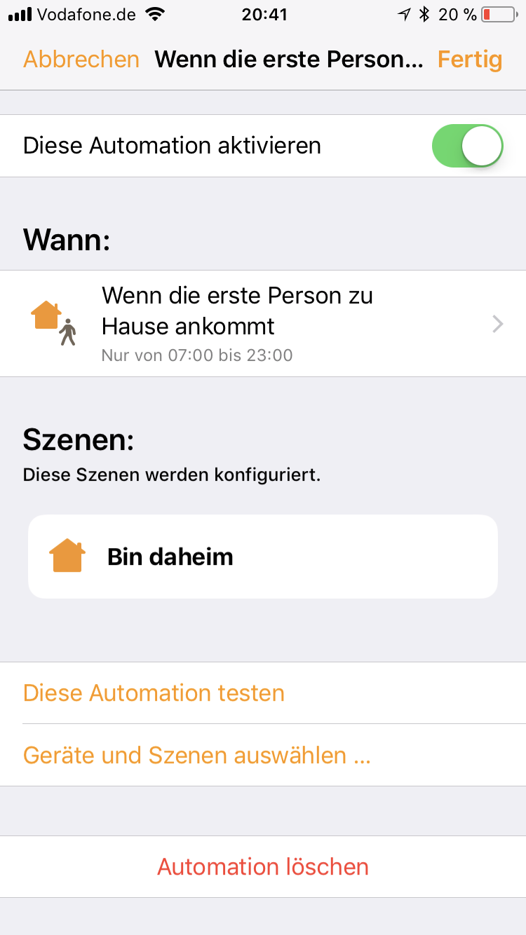

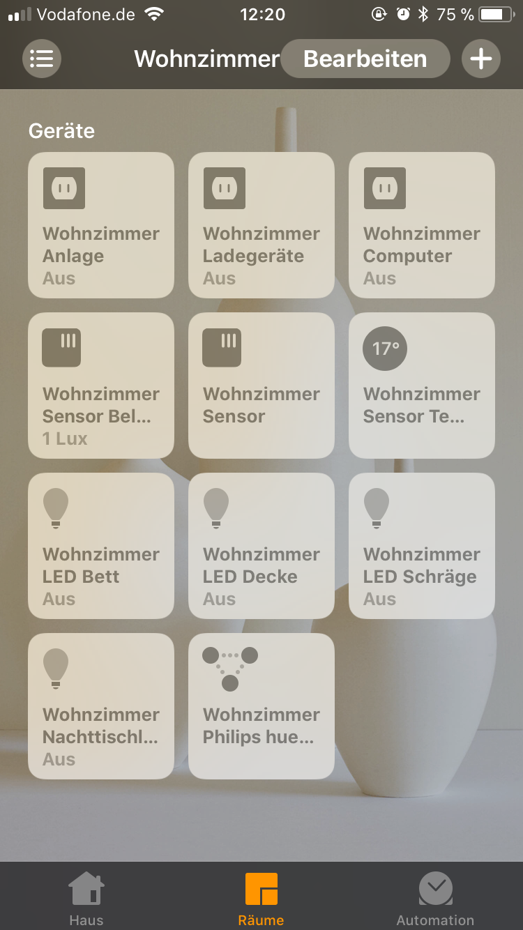

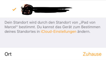

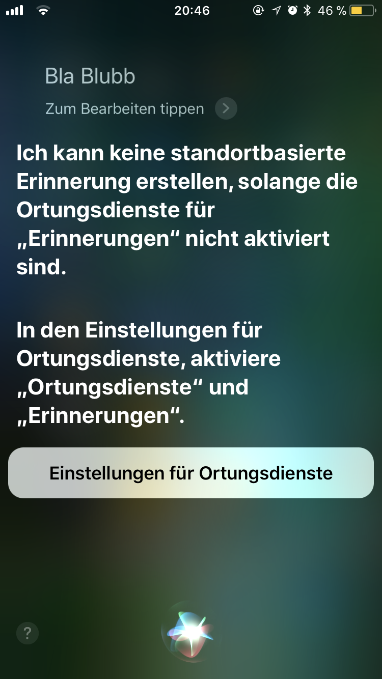

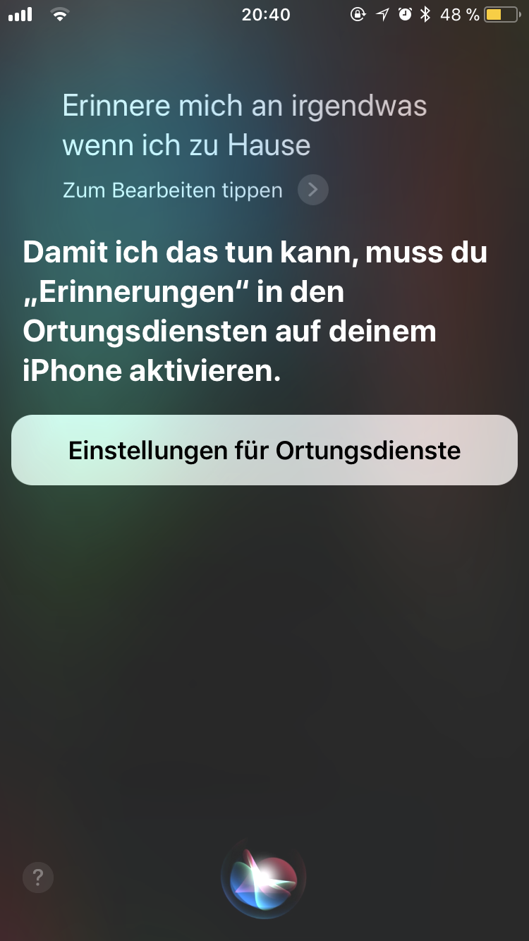

Ich hab mal meine Einstellungen und meine Home App gescreenshoted.
Vielleicht fällt euch was auf..
Danke
Hat Julia evtl. ein weiteres Gerät in den Einstellungen, dass sie zu Hause lässt? Weiteres iPad oder dergleichen?
ne, kein iPad oder ähnliches mehr im Haus...
Ich hatte Probleme sobald ich bei der Einstellung des Ortes, in der Automatition, nicht „Haus“ ausgewählt hatte sondern die Adresse mit einem Radius
