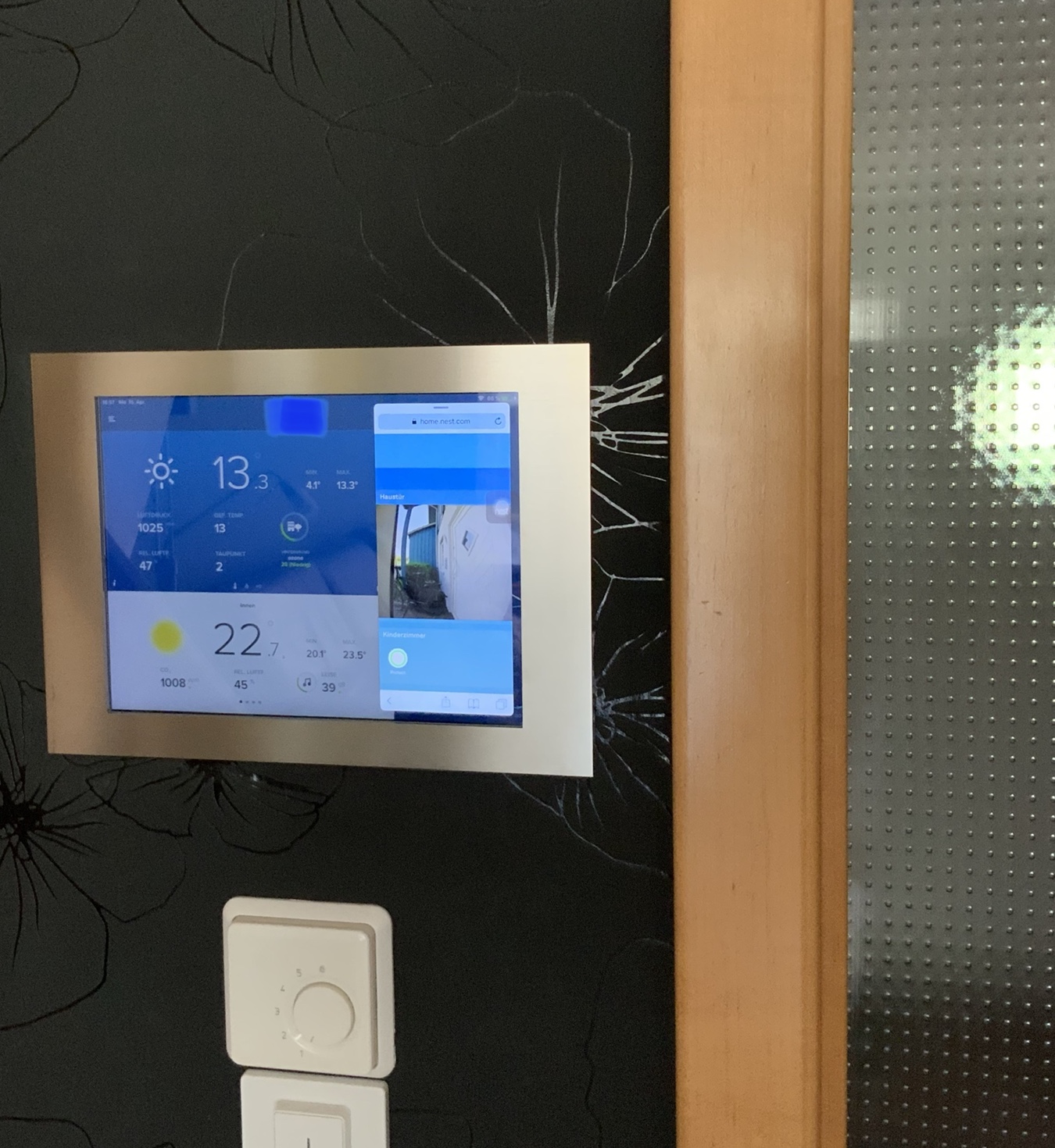

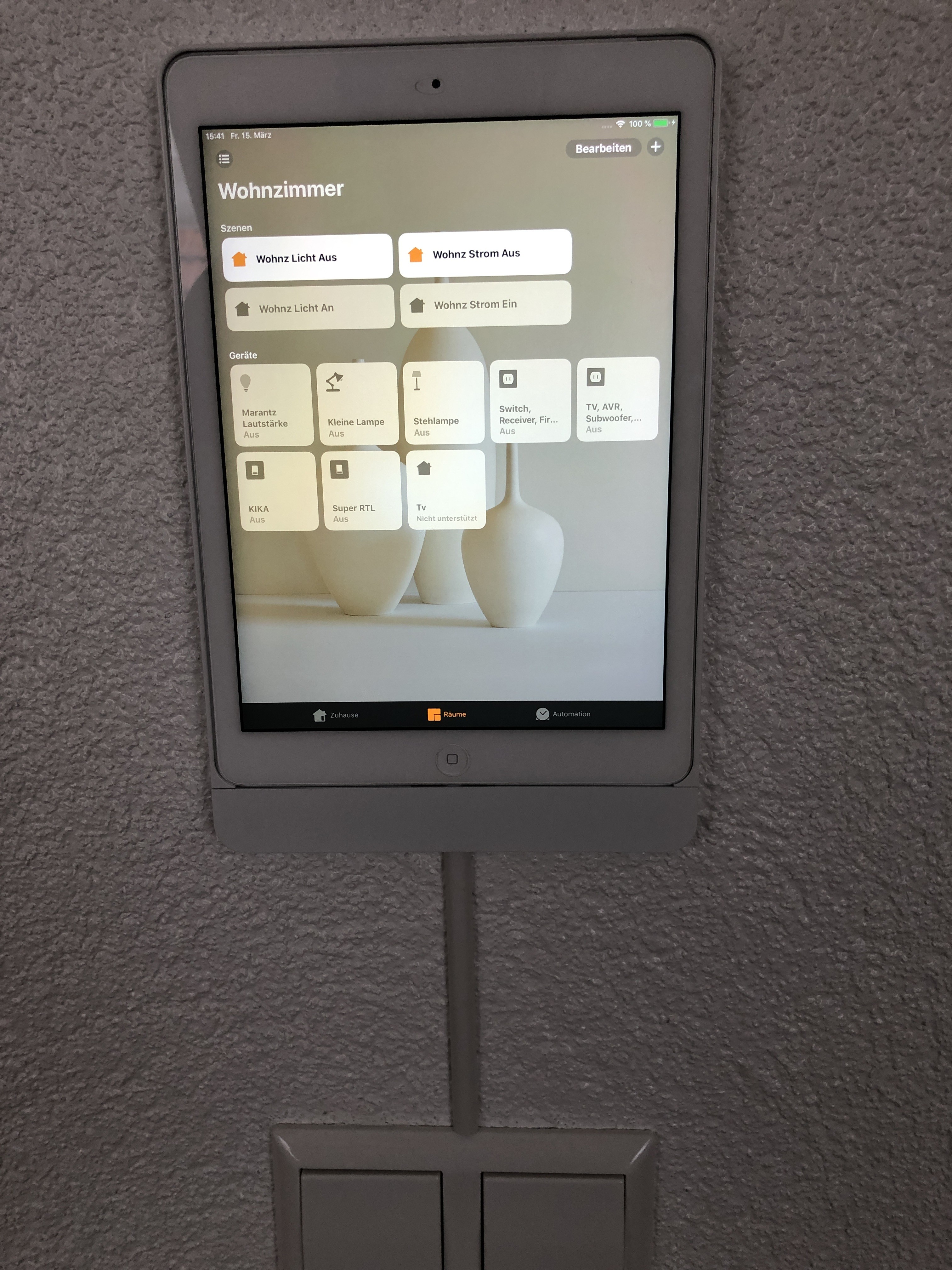

  • Falls es um eine Wandhalterung geht, kann ich diese sehr empfehlen.
    Wandhalterung iPad
    Ich selbst hab auch eine seit längerem für mein iPad Air. Die Verarbeitung ist toll und die Halterung ist einfach Mega dünn. Ebenfalls habe ich hinter meinem Lichtschalter den USB Puck und lade damit über ein Hutschienennetzteil mein iPad. Das mit dem kleinen Kabelkanal muss ich unbedingt mal Unterputz legen.
    Einmal editiert, zuletzt von stetze ()

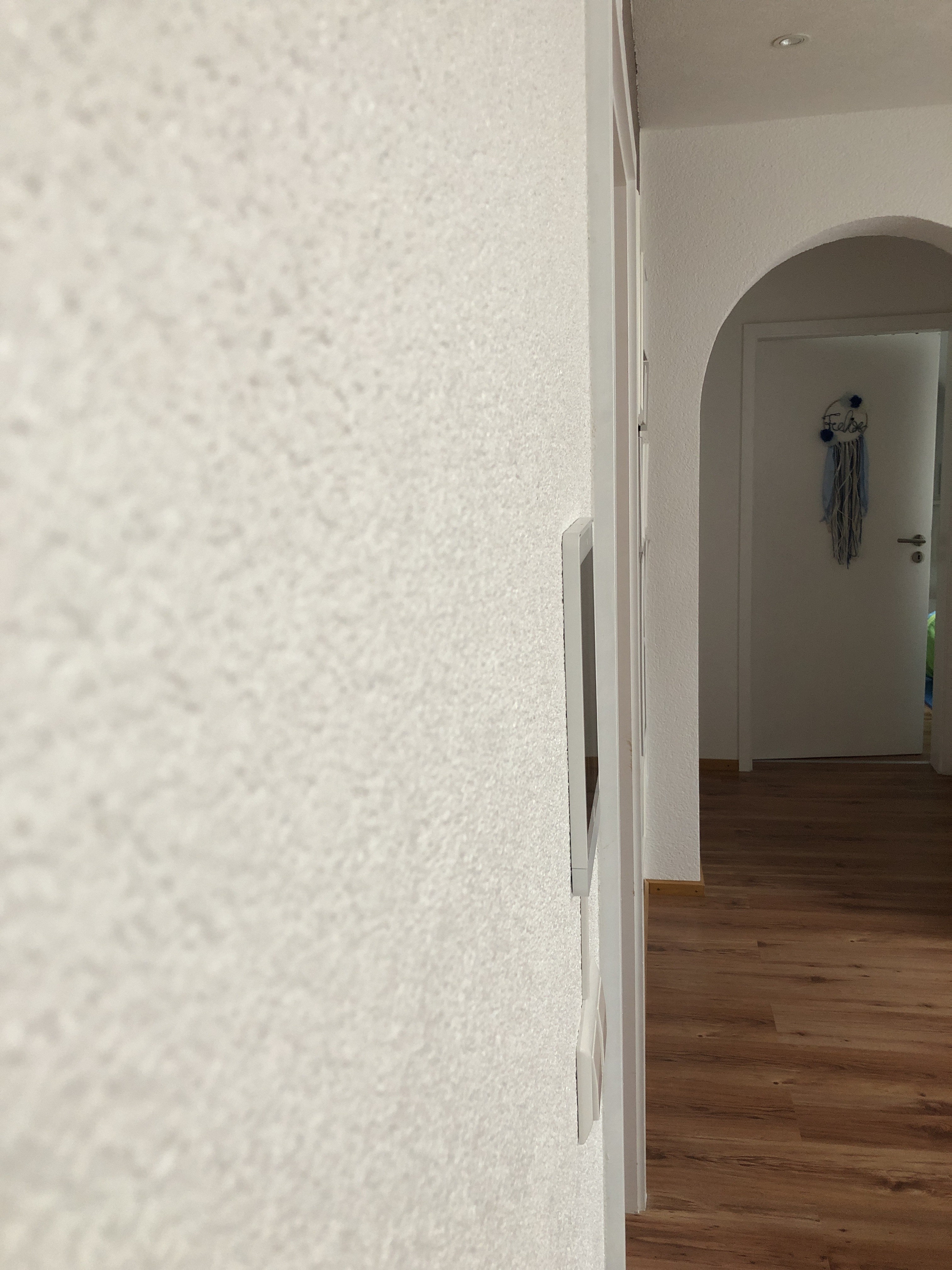

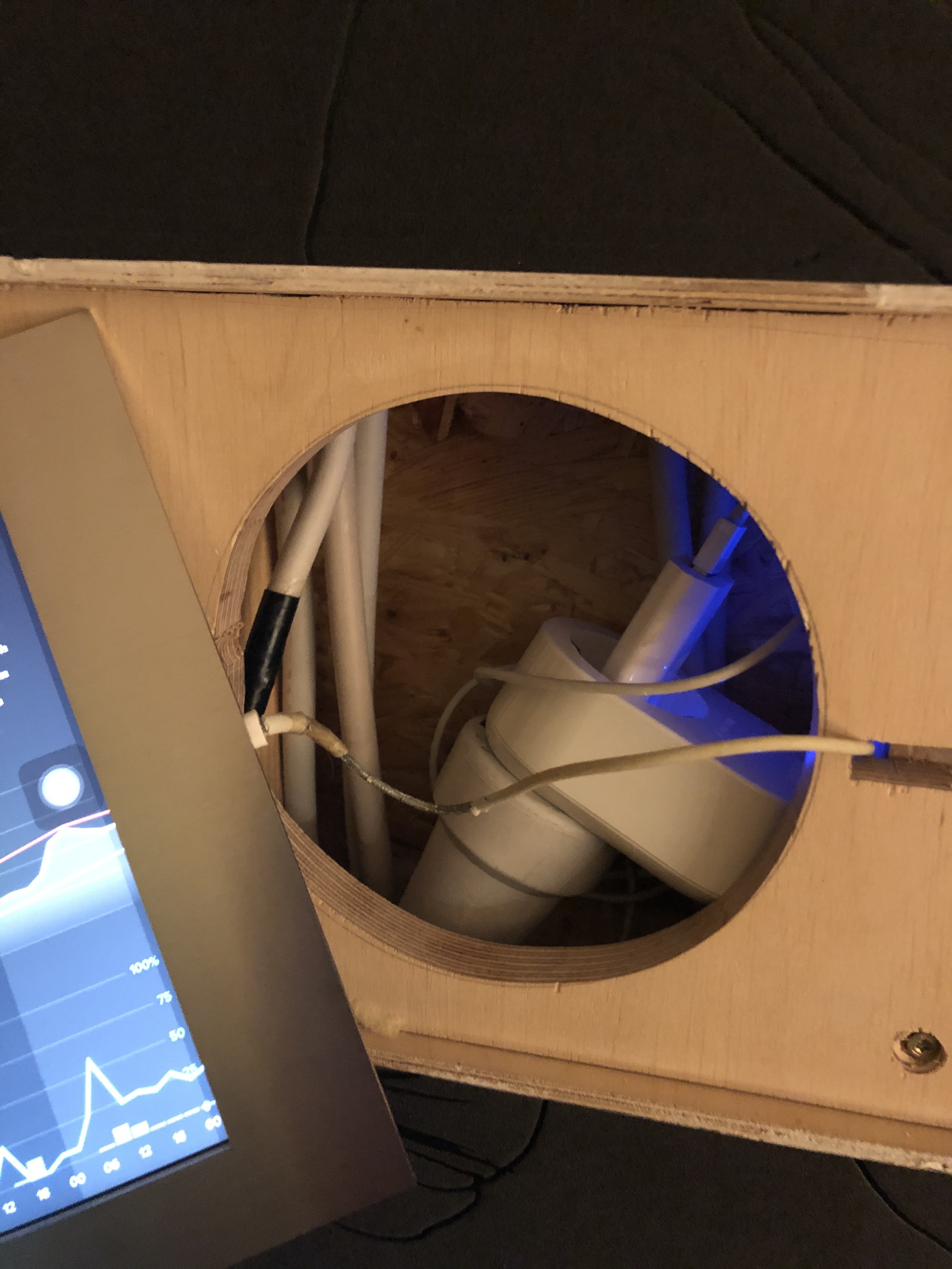

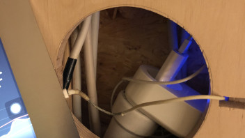

  • @StonPi Von wo bekommt dein iPad den Stron (Aus der Steckdose, schon klar!) ;)
    Ich meine, Man sieht kein Kabel welches zum iPad führt. Was bedeuten würde: Entweder du holst es zum laden jedes mal "aus der Wand" oder deine Steckdose ist HINTER dem iPad. Wenn zweites zutrifft: Was ist das für ein Schalter-Steckdosenprogramm?
  • Der Vorteil eines Holzhauses, Stichsäge raus und gut ist. Dauerstrom bekomme ich über die normalen Leitungen. Über eine living whites Steckdose kann ich das iPad per Hue Dimmer und alexa mit Strom versorgen oder eben nicht. Über Assistive Touch schalte ich abends den Bildschirm aus. Um 5 Uhr lasse ich per Homekit Automation die living whites ausschalten, so dass das iPad über den Akku läuft. Wenn ich dann morgens runter komme, kann ich einfach über den Dimmer oder alexa die Stromversorgung wieder herstellen. Dadurch erschein der Bildschirm und die Netatmo App oder was auch immer, ist schnell wieder über den Assistive Touch aufrufbar.
    Mit diesem Zusammenbau brauche ich keinen Home Button und auch das iPad verbleibt permanent in der Wand.
