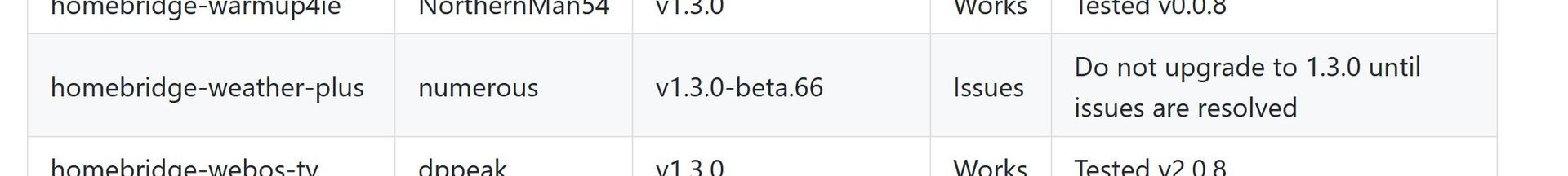

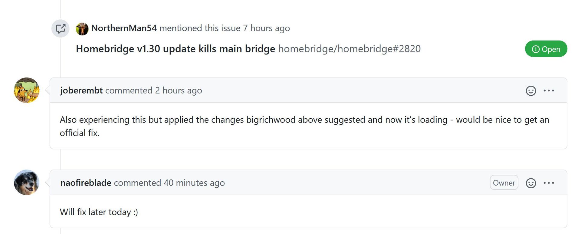

    Folgende Plugins machen bei mir Probleme und laufen nicht und bringen den Logeintrag:
    This plugin generated warning from the characteristic 'On': characteristic was supplied illegal value: undefined! This might throw errors in the future! See https://git.io/JtMGR for more info.
    homebridge-weather-plus
    Scheint so, also koennte bei dir erstmal temporaer das hier helfen:
    https://github.com/homebridge/…20#issuecomment-782580280
    homebridge-harmony
    Node.js Version v14.15.5 ✅
    Npm Version v7.5.4 ✅
    UPDATE:
    Nach Deinstallation des Plugin
    läuft bei mir die Homebridge mit alle anderen Plugins einwandfrei und ohne Fehler!
