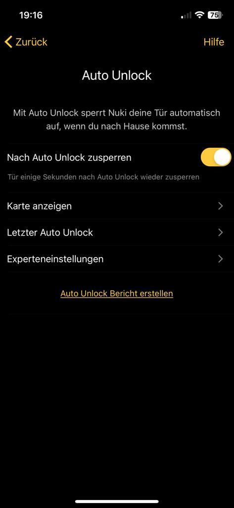

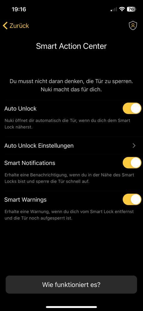

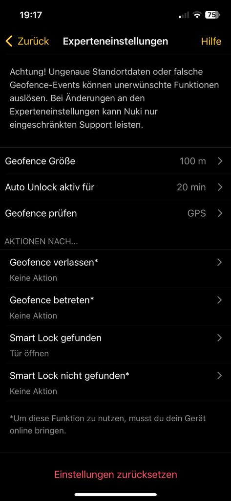

  • Die Erkennung mit dem Tür sensor soll zuverlässiger sein
    Alan in der Pro ist für dir Große Artkennung (aufschliessen wenn Du 100m in der nähe bist)
    und natürlich aus der ferne Tür-öffnen sowie Meldungen das jemand aufgeschlossen hat.
    Allesamt HomeKit vorbei direkt zw. Schloss -nuki-Handy.
    Leider leidet die Laufzeit mit dem Akku etwas, ca 4 Monate.

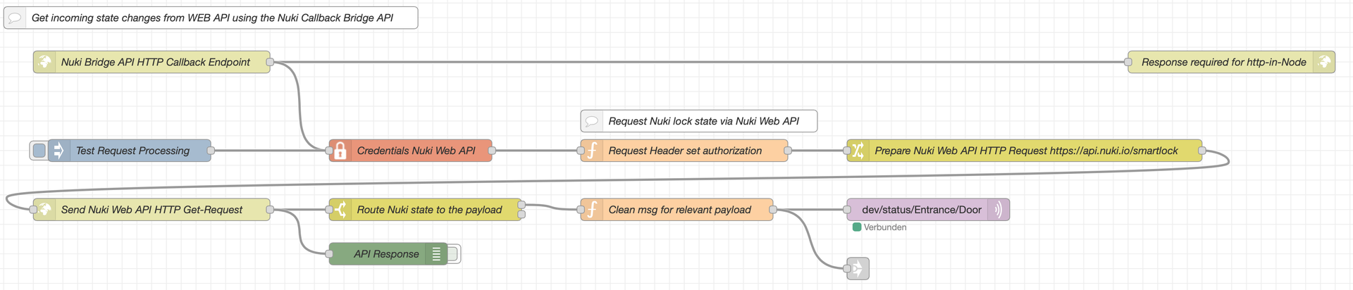

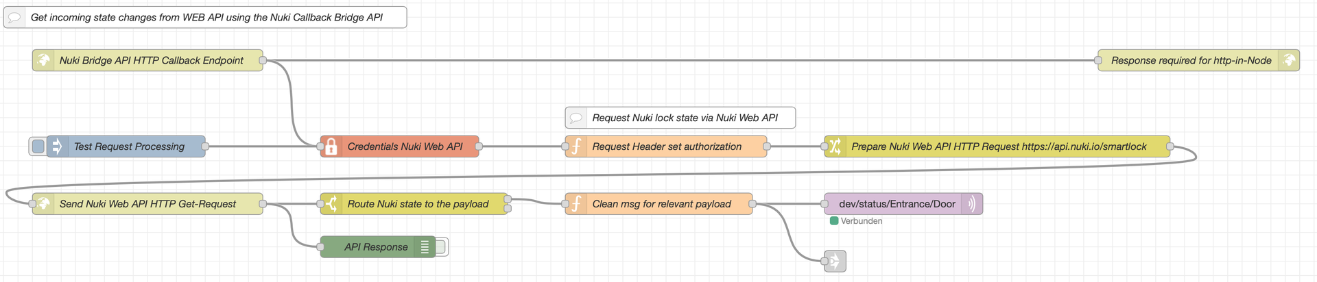

    ich benutze Node-red dafür und habe in Nuki.io eine Callback URL konfiguriert. Das ist sehr gut beschrieben unter https://github.com/CNpunkt/Node-Red-Nuki-Push (Quelle)
    Die Bridge in meinem lokalen Netzwerk ruft dann den Node-red-Flow auf:
    Der schreibt den Türstatus auf einen MQTT Broker.

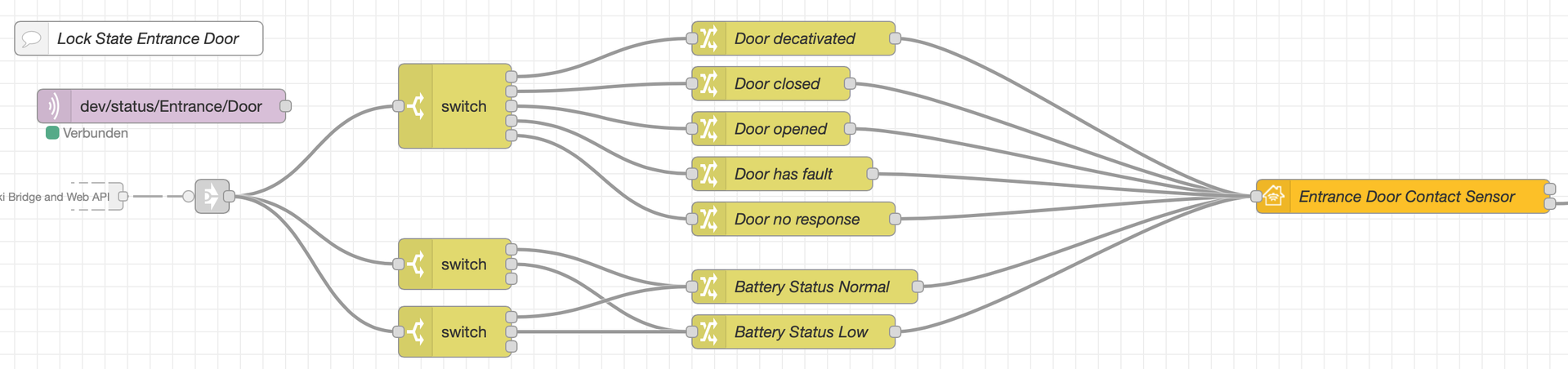

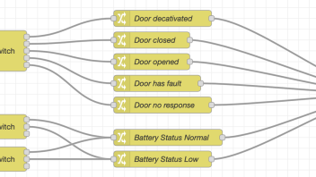

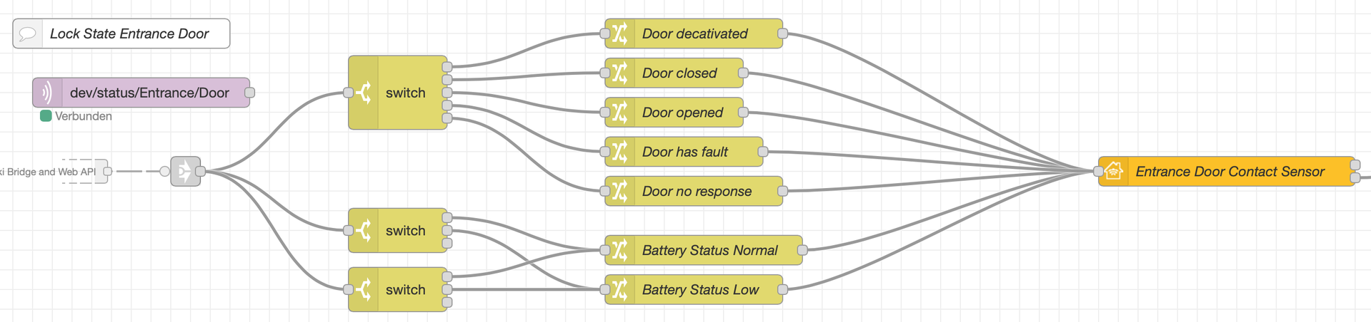

    Der payload wird zusätzlich per link-node weitergereicht. Ein simulierter Homekit-Kontakt für die Haustür sorgt für die Anzeige/Verwendung in Homekit
