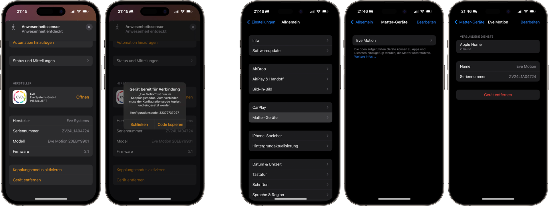

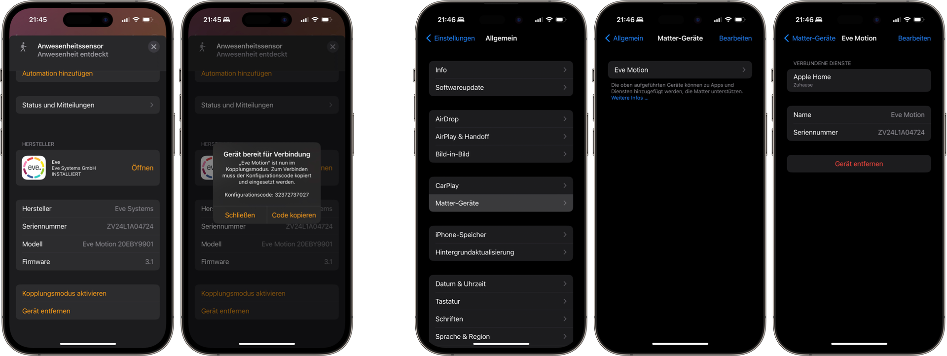

  • Ich hatte erwartet, daß in den Einstellungen eine Rubrik für Matter auftaucht, so wie mal von Betatestern beschrieben. Hat man das andernorts versteckt?
    ich habe bislang auch keinen Eintrag zu "Matter" in den Einstellungen gefunden, wie es mal seitens Apple angekündigt wurde.
    Der Eintrag in den iPhone-Einstellungen zu Matter wird erst angezeigt, wenn das erste Matter Gerät zu Home hinzugefügt ist.
    Und in der Home App gibt es dann auch die Möglichkeit, das Gerät in den Kopplungsmodus zu versetzen, um es mit anderen Plattformen zu verbinden.
    Aber... alles recht unspektakulär und für den Moment auch für nichts wirklich nützlich. Man verpasst noch nichts.

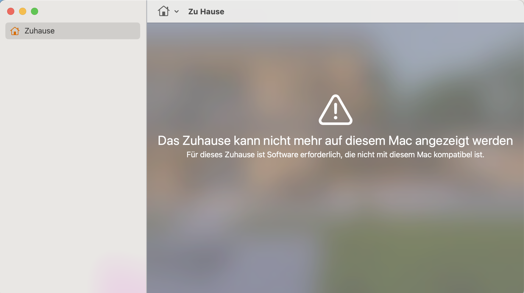

    wie die Meisten wissen, gibt es seit gestern das neue iOS 16.2. Ich habe es auch auf meine iPhone und iPad installiert und hab nachgesehen ob es ein Update für meinen iMac (Ende 2015) gibt. Es gibt die neue Version: 12.6.2. Nach dem Update funktioniert alles wunderbar, bis auf den Mac. Ich kann mit dem Mac nicht mehr auf das Zuhause zugreifen (Siehe Screenshot).
    Kennt jemand von Euch das Problem und gibt es dafür eine Lösung?
    Für jede Anregung bin ich dankbar.

  • Spy naja schon, es wird aber nicht explizit gewarnt, das ältere Macs dann nicht mehr zugreifen können. Will mich ja nicht groß beschweren, es läuft ja mit meinen anderen Geräten nur halt nicht mehr mit meinem iMac 2015. Ich dachte vielleicht gibt es ein paar Tricks oder Möglichkeiten das doch noch hinzubekommen, es wäre schön
  • ThomK Naja, hier nicht, bei Apple schon. Da wird sogar die Watch erwähnt: Upgrade to the new Home architecture Aber nun ist das Kind ja bereits in den Brunnen gefallen. Ich fürchte, stand jetzt bist du raus mit dem iMac. Mir ist noch kein "workaround" begegnet, aber wer weiß, was sich Drittanbieter noch einfallen lassen.
    PS: Das mit "mindestens 16.2" stimmt so -zumindest für den späteren Zugriff auf das Home- nicht. Wenn das Architektur-Upgrade erst mal durch ist geht 16.1 auch (was älteres mit 16.x konnte ich nicht testen). Aber das ist ja eher eine Randnotiz und nur wichtig für die, die nicht direkt an Tag 2 das neueste OS installieren möchten.

  • ThomK offiziell geht da nichts mehr, inoffiziell mal nach dem Schlagwort "OpenCore Legacy Patcher" googeln. Ist aber nicht ganz so easy.

  • @toralt holy s**t! Ja, okay. Das wäre natürlich ein workaround. Aber das muss man auch wollen, wenn der iMac sonst noch für andere Sachen genutzt wird. 8o Bei uns war es so, dass wir die “Arbeitstiere” außen vor gelassen haben, weil Home da eh nur “nice to have” ist.

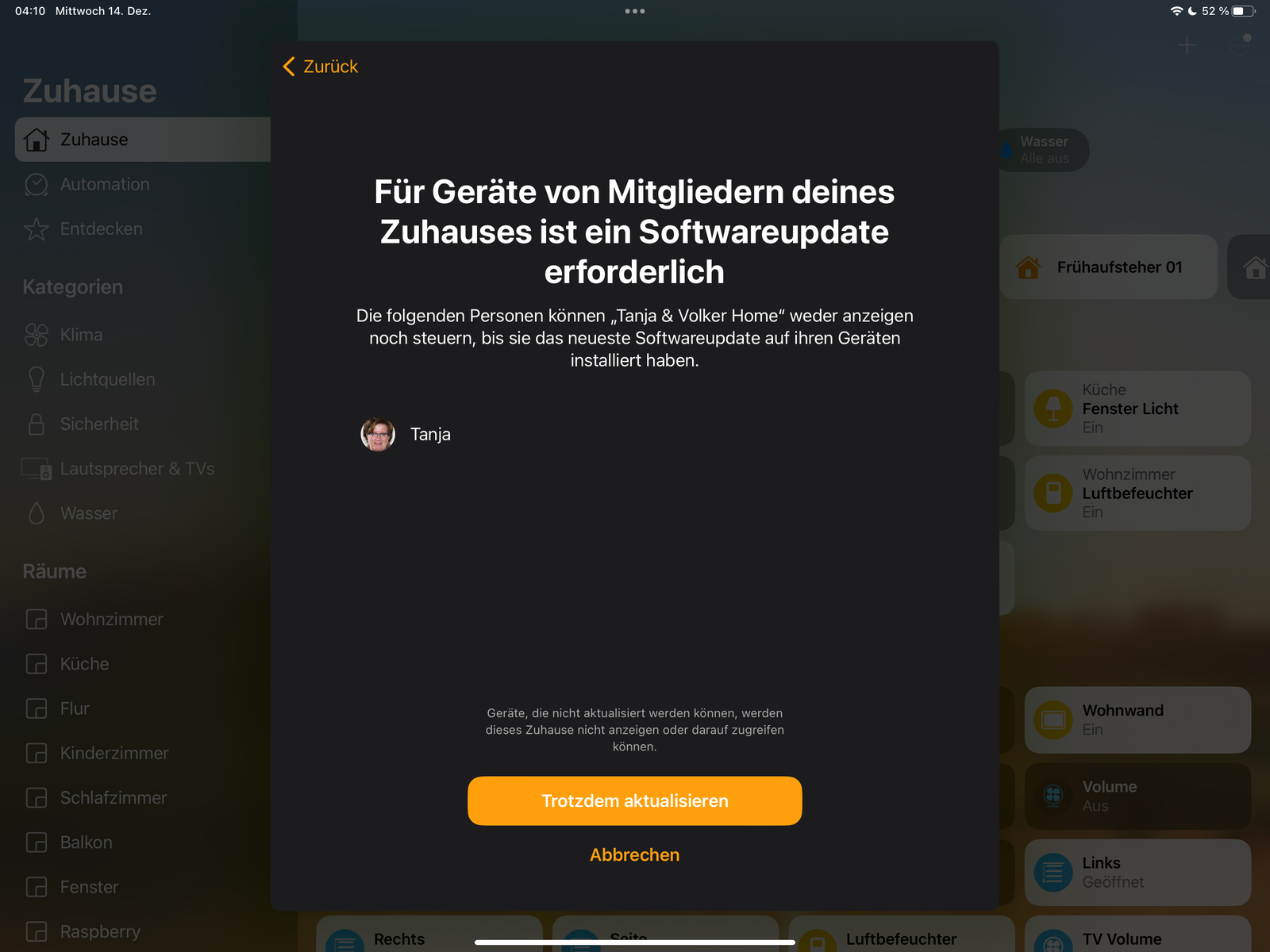

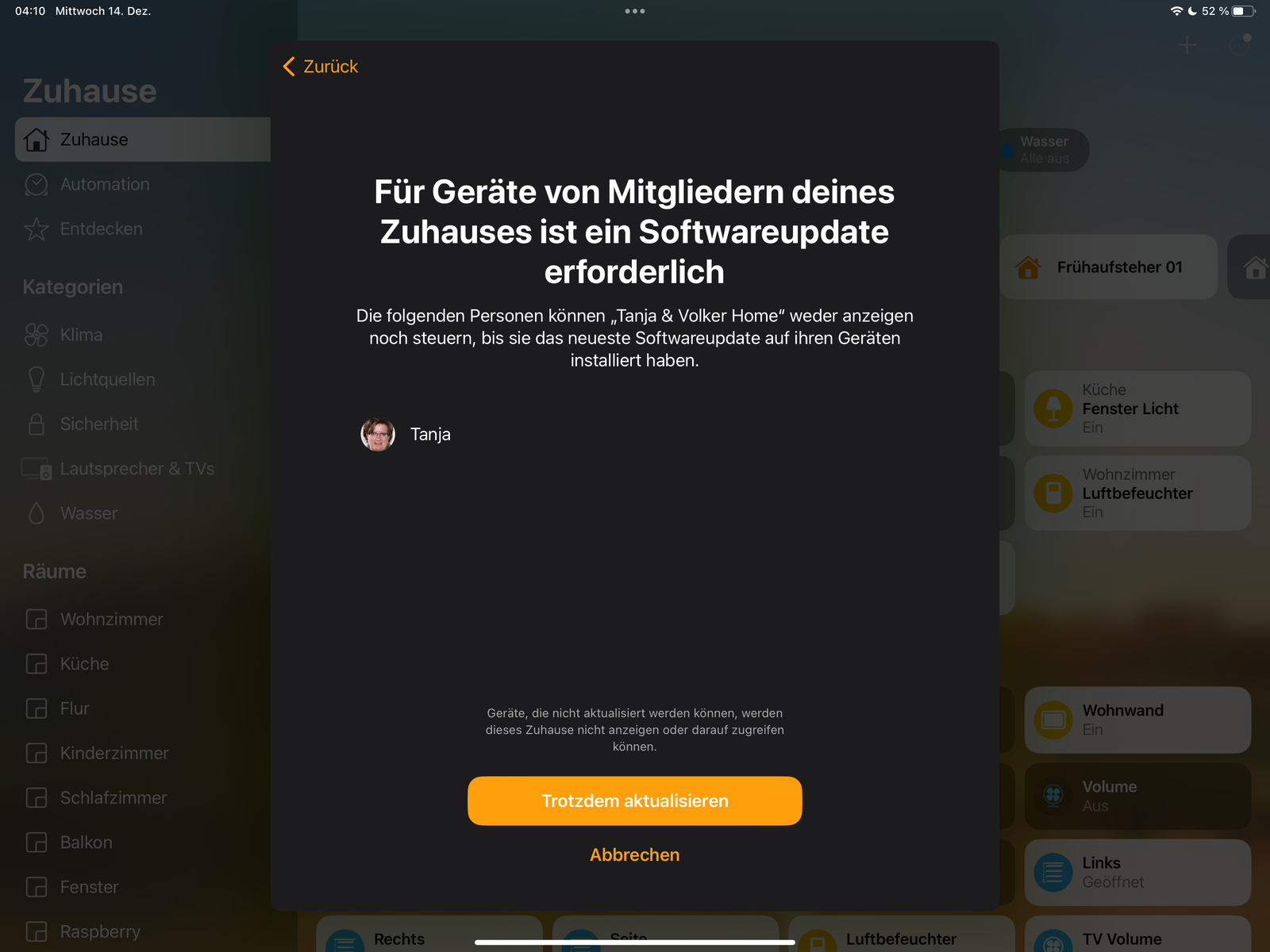

  • Hallo zusammen, ich habe auch alle Geräte, die es zuließen das Update auf 16.2 gemacht, wollte dann das Architekturupdate machen, doch es wurde mir immer das folgende Fehlerbild angezeigt, obwohl auch alle Geräte meiner Frau auf 16.2 liefen. Ich habe gestern im Netz gelesen, dass man die Familienmitglieder löschen soll und neu einladen, was ich auch gemacht habe.
    Die Einladung ist bei meiner Frau noch nicht angekommen, was nun ??
  • Vollerpla Kämpfe gerade mit einem ähnlichen Problem. Meine Frau hat zwar die Einladung erhalten. Mehrmals! Dann erscheint sie bei mir als Bewohnerin und wird gleich danach wieder rausgeschmissen. Ich mache jetzt mal alle Steuerzentren stromlos und starte alle iPads, iPhones und Macs neu und schliesse dann die Steuerzentralen wieder an den Strom an. Mal schauen, ob das etwas bringt. Ich gebe Bescheid.
