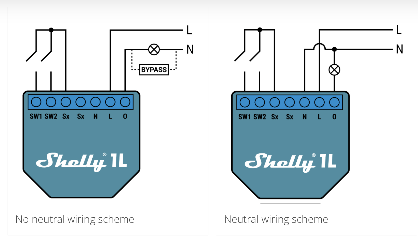

  • Der Shelly 1L braucht keinen Nullleiter.
