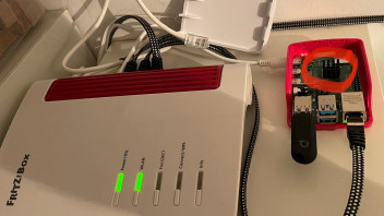

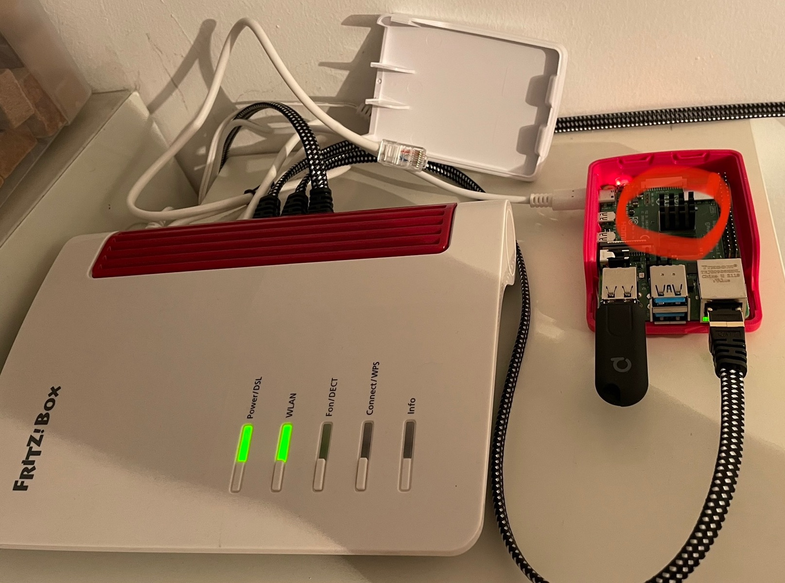

    Jedenfalls habe ich bemerkt, dass der Prozessor "im roten Bereich" bei 74-76 Grad war und die Prozessorlast bei teilweise über 50%. Obwohl ich lediglich 5 Plugins installiert habe. Meine Platine sitzt in einem Plastikgehäuse welches im Lieferumfang dabei war. Daraufhin habe ich mal die obere Abdeckung entfernt und mir gleich den Finger an dem schwarzen Kühlkörper verbrannt, der auf der CPU (?, rot markiert im Bild) sitzt, so heiß war der.
    Das brachte dann auch schon spürbar was. Die Temperatur sank nach kurzer Zeit auf 60 Grad und die Last ging runter auf 35%. Seitdem sind die ganze Aissetuer zumindest nicht mehr aufgetreten. Könnt ihr solche "Phänomene" bestätigen und können diese tatsächlich mit der Auslastung bzw. der Prozessortemperatur zu tun haben?!

    Das kann sein. Über 70º ist viel zu heiß und führt zu einem thermal throtteling - das heißt, der Raspi wird runtergetaktet. Das zeigt der Raspi auf einem an ihn angeschlossenen Monitor sogar an, nur wer da einen Monitor dran? Ich hatte dieses Problem mit meinem Raspi 4, dessen Temperatur ich dann mit einem passiven Kühlgehäuse um mehr als 20º senken konnte.
    Tatsächlich hilft es auch, das Gehäuse oben offen zu lassen. aber das spezielle Gehäuse hat dann noch mehr gebracht. Das Originale-Plastikgehäuse eignet sich nicht für den Raspi 4 und sollte durch ein besseres Gehäuse ersetzt werden, beispielsweise sowas: https://www.amazon.de/Miuzei-Raspberry-Gehäuse-Netzteil-Aluminium/dp/B09CGY6B6Q/

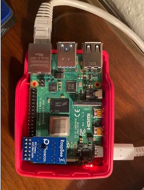

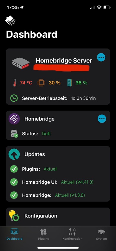

  • Mein Homebridge Dashboard zeigt mir Temperaturen auf dem Rasberry PI4 bis 77°C an. Das kommt mir sehr hoch vor.
    Nacheinem Neustart gehts meist nach unten.
    Frage: Welche Temperatur ist normal und ist eine aktive Kühlung notwendig?
    Gruß forester
    Anbei ein Bild von meiner Homebridge mit Raspee2
  • Sieht so aus, dass das arme Ding in einer nur nach oben offenen Wanne sitzt und sich zu Tode heizt.
    Kühlmöglichkeiten, welche Ventilatoren gut und leise sind wurde hier im Forum mMn an vielen Stellen schon öfters diskutiert.
    Mein RasPi kommt auch bei jetzigen Temperaturen draußen auf max. 34 °C.
  • und welches Gehäuse/Kühlung hast Du?
  • Gebläse halte ich auch für überflüssig. Habe mehrere Piks und die lifen um die 60 Grad. Gehäuse mit seitlichen und unteren Lüftungsschlitzen und ein bisschen natürliche Belüftung und gut ist.
