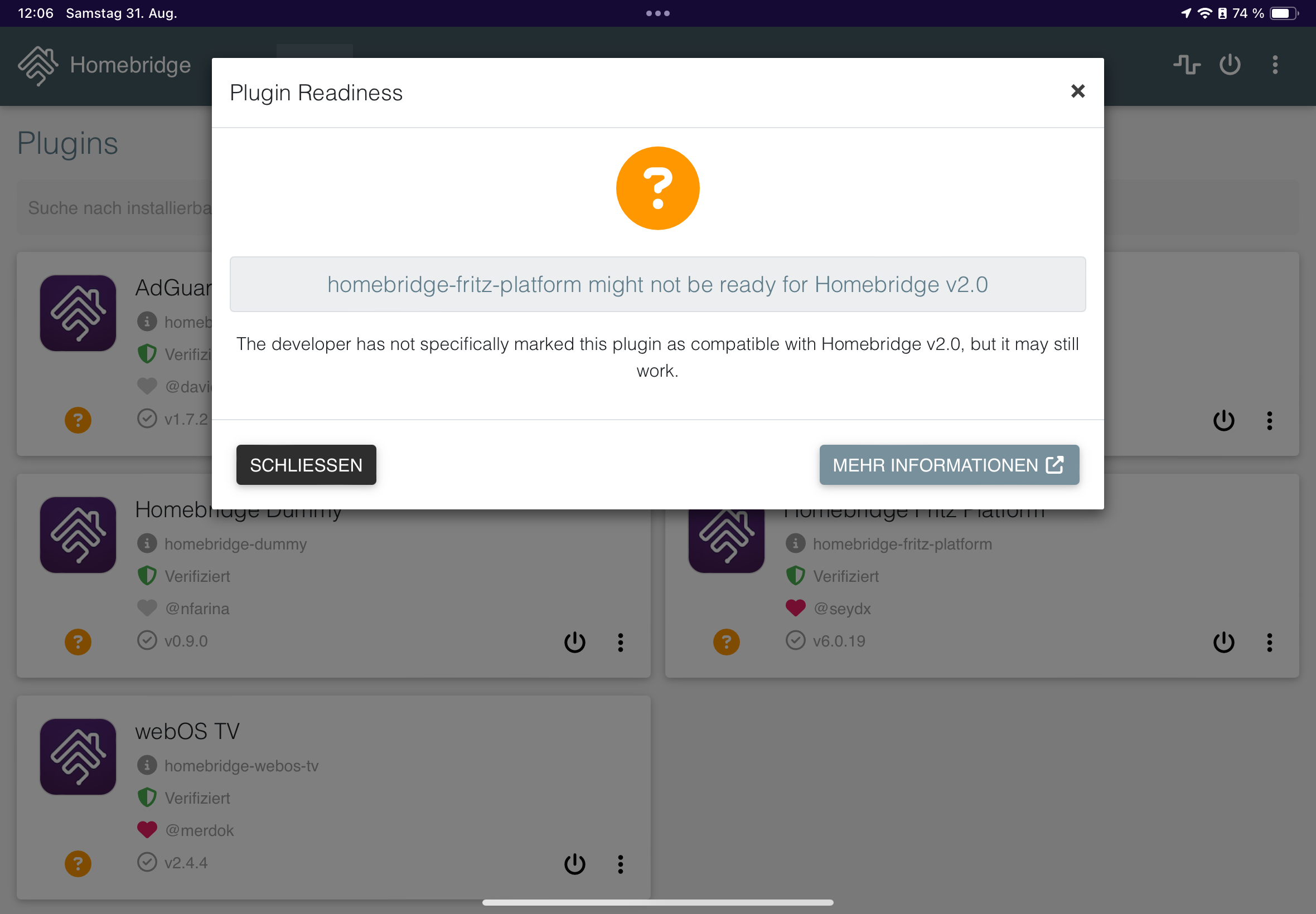

    Ich hab grad auf meiner Homebridge (Raspi 4) einen Hinweis diverser Plugins gesehen bzgl. Homebridge 2.0.
    Was soll man machen ‚ wenn der Plugin Owner das Plugin nicht ändert?
    Würdet ihr dann empfehlen , den Update trotzdem zu machen ? Oder ist dann Ende des Plugins

  • Bei mir sind es alle Plugins, die dieses gelbe Fragezeichen haben.
