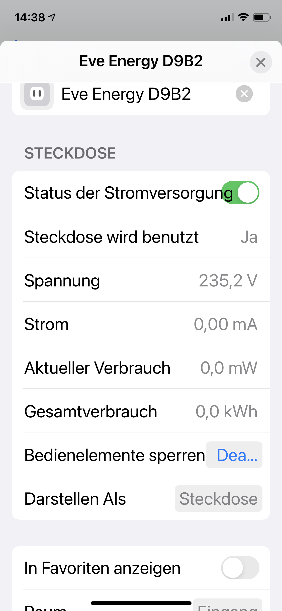

  • Rudi63 Klappt es mit der neuen Steckdose, ich habe nämlich das selbe Problem mit der Automation, benutze auch eine Eve Steckdose.
  • Hallo
    nimm bitte die Steckdose die im Artikel steht,ONVIS Wifi Smart Steckdose HomeKit Intelligente Plug,hab ich bei Amazon gekauft damit
    klappt es,die Eve tut nicht durchgehend den Verbrauch messen .

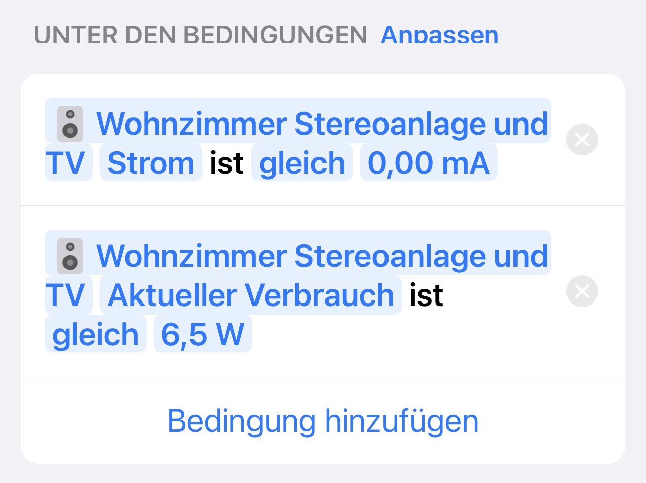

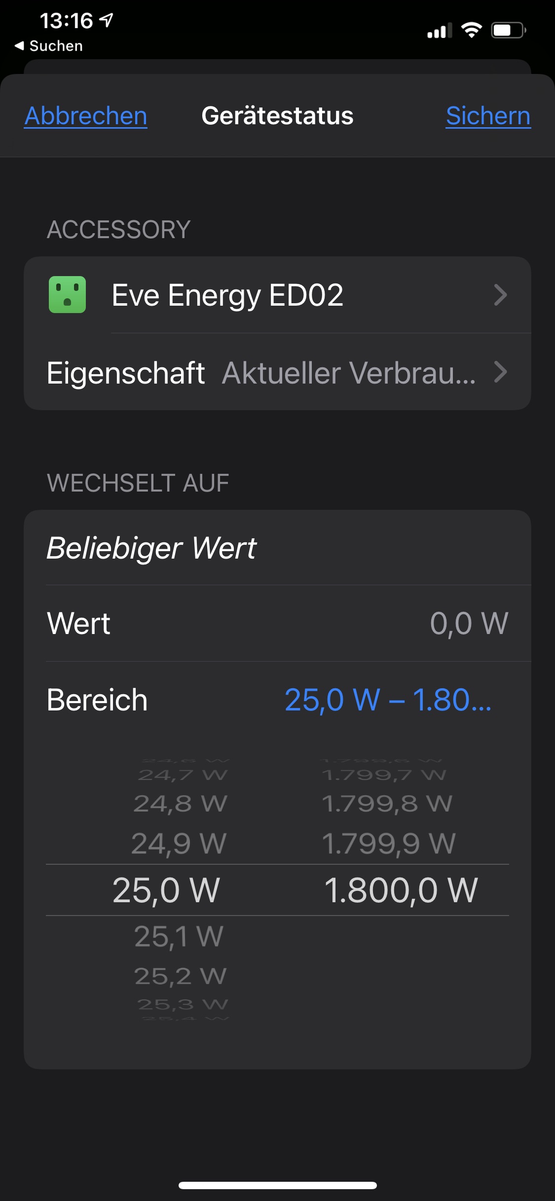

    ich wollte auch die Automation mit dem Beamer „Rollos schließen wenn Beamer an“ nachbilden um diverse Rolläden und Lichter zu steuern. Realisieren wollte ich dies mit einer Eve Energy.
    Leider kann ich dies in der App aber nicht auswählen:
    weiß hier wer Abhilfe?
    Besten Dank im Voraus
    Aki

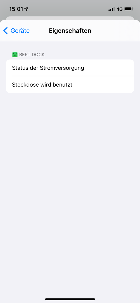

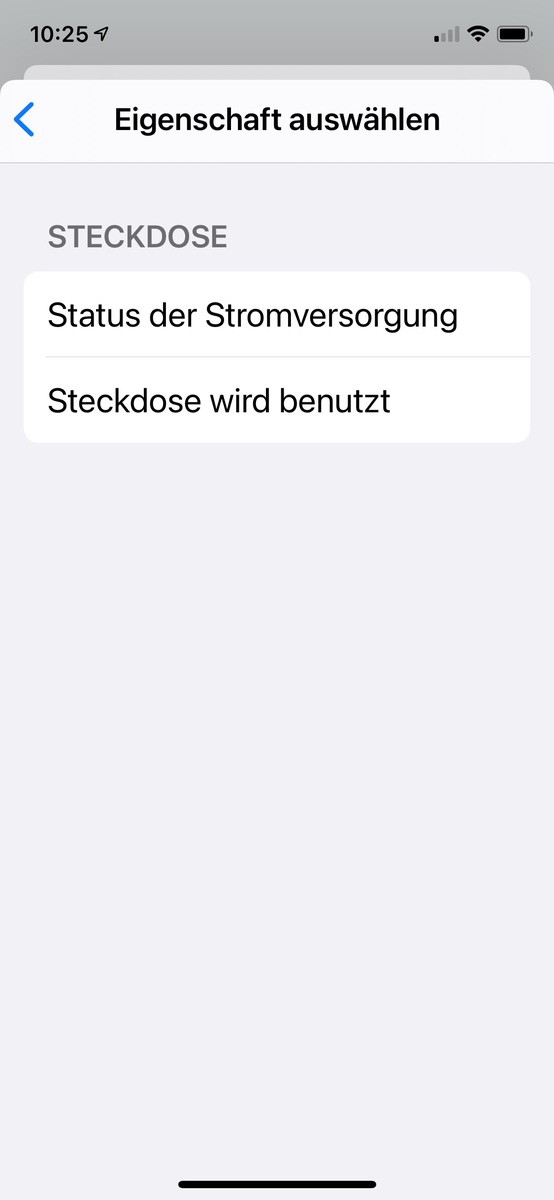

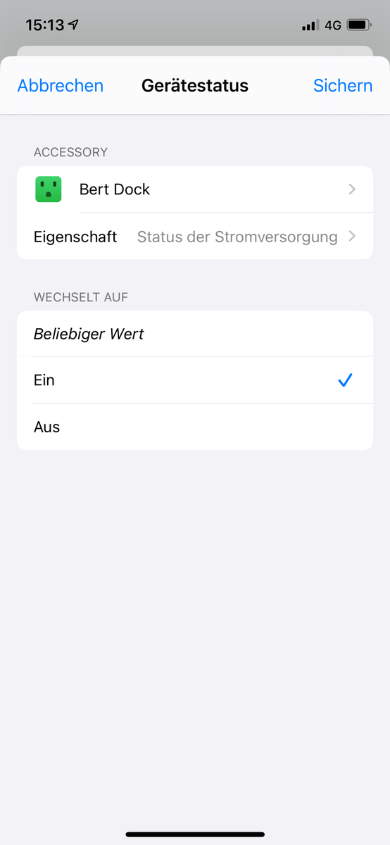

  • Du kannst nur „Ein“ oder „Aus“ als Auslöser nutzen.
    „Steckdose wird benutzt“ bedeutet nichts anderes
    als dass diese am Strom ist und somit Funktioniert und
    schalten kann.
    Einmal editiert, zuletzt von Macom ()
    schalten kann.

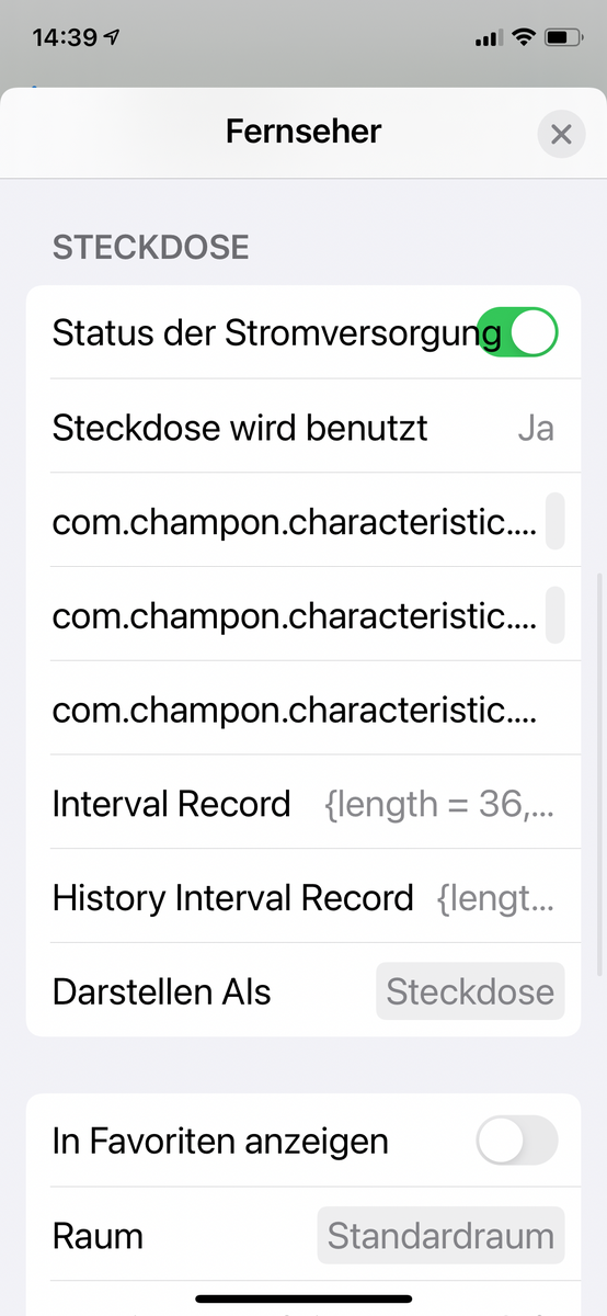

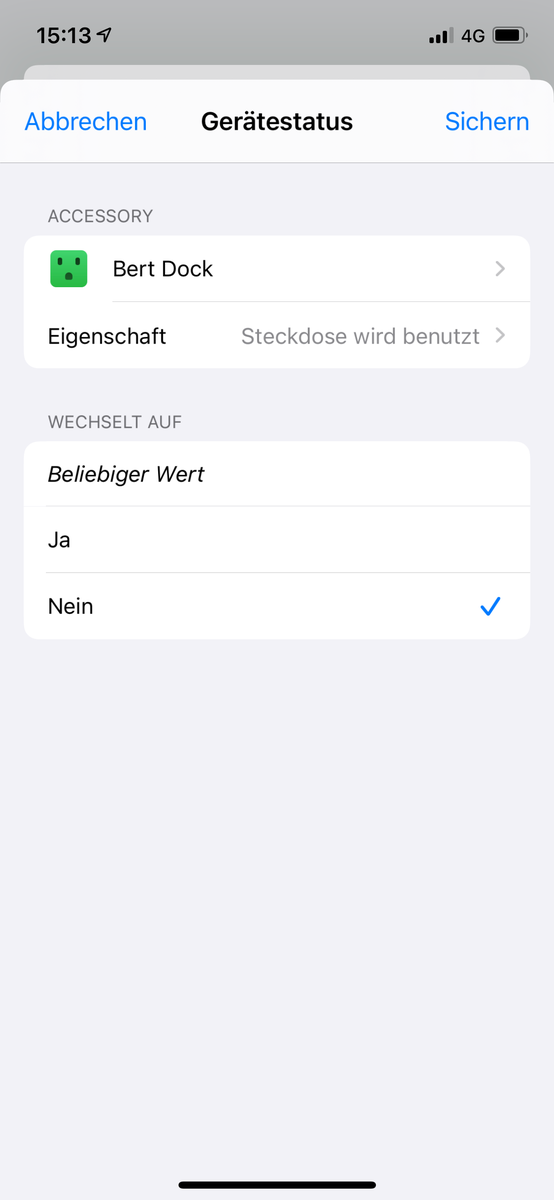

    So? Ich dachte, "Steckdose wird benutzt" wird dann angezeigt, wenn ein Stecker in ihr steckt.
  • So? Ich dachte, "Steckdose wird benutzt" wird dann angezeigt, wenn ein Stecker in ihr steckt.
    Genau so isses!
    Steckdose an oder aus und kein Stecker drin = Steckdose wird benutzt = nein
    Steckdose an oder aus und ein Stecker drin = Steckdose wird benutzt = ja
  • Also meine Steckdosen zeigen wenn der Stecker
    gezogen wird weiterhin „in Benutzung“. Nur wenn
    diese noch nicht mit einem Gerät oder einer
    Automation verbunden waren wird „Nein“ angezeigt.
    Ziehe ich den Stecker einer Aktiven Steckdose ändert
    sich der Zustand nicht, jedenfalls bei mir nicht. Und
    als Auslöser können die Zustände auch nicht verwendet
    werden, meine Erfahrung nach.
  • Kurze Frage:
    geht es mit der Leistungsmessung als Trigger / Auslöser generell nicht mit den Eve Steckdosen? Warum funktioniert dies bei anderen Anbietern mit Leistungsmessung weiß wer von was dies abhängig ist?

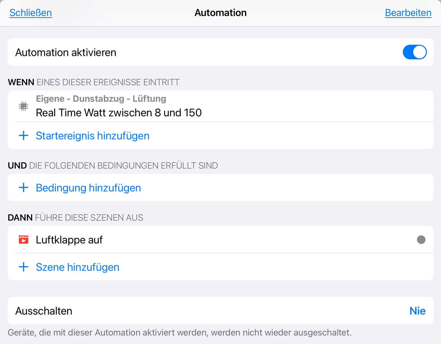

  • Hallo liebe Mitstreiter,
    ich möchte gerne eine Automation anlegen, wenn unsere Waschmaschine im Verbrauch unter 4 W fällt soll diese ausgelöst werden.
    Verwendet wir eine EP2 von Gosund und die Automation habe ich mit EVE erstellt.
    Leider funktioniert diese nur wenn der Auslöser (Strom EIN) und die Bedingung (Verbrauch unter 4W) quasi Zeitgleich ablaufen :( Ich will jedoch die Steckdose immer an haben und jedes mal wenn der Verbrauch unter 4 Watt geht soll die Automation ausgelöst werden. Stehe irgendwie auf dem Schlauch, was kann ich hier machen?
    Besten Dank für eure konstruktive Hilfe.

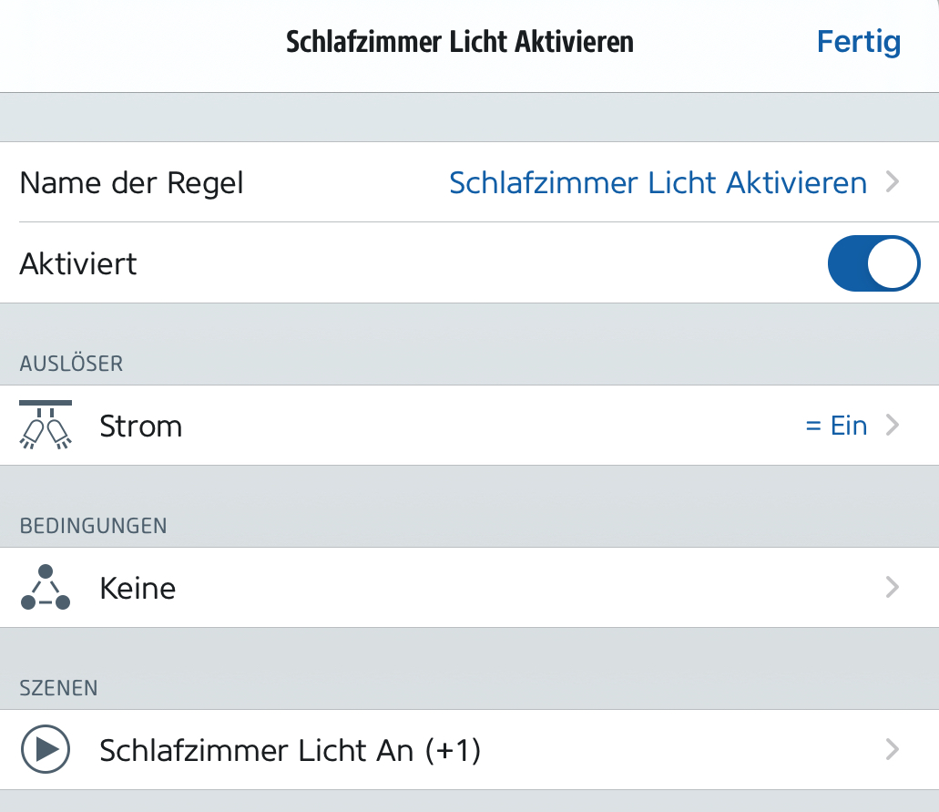

  • Leider funktioniert diese nur wenn der Auslöser (Strom EIN)
    Die Automation wird nur in dem Moment ausgelöst, wenn der Strom "eingeschaltet" wird.
    Du musst den Stromverbrauch als Auslöser verwenden.
  • Zum Glück habe ich auch diese wunderbare App :) Mit folgender Automation funktioniert es theoretisch perfekt - die Aktion wird wirklich immer ausgeführt wenn die 0,5 Watt unterschritten werden .... leider macht meine hochmoderne Waschmaschine dies bei meinen ersten beiden Probeläufen gut 20 mal - in der folge habe ich natürlich 20 Benachrichtigungen das die Waschmaschine fertig ist.
    Ich bräuchte eine Weitere Bedingung z.B. unterschreiten von 0,5 Watt für 30 Sekunden dann wäre mein Problem erledigt. Leider finde ich dazu jetzt auch wieder nichts. Geschaltet wird ein Dummy Switch der wiederum direkte Benachrichtigungen an alle Handys sendet. Wo und wie kann ich den Faktor Zeit da mit einbinden?

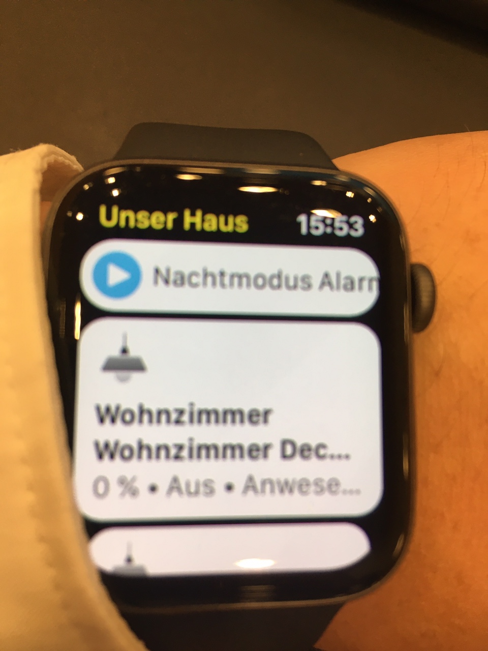

    In der App steht, wenn man sich Favoriten anlegt werden diese in den Widgets Angezeigt....ich kan diese option nicht finden;(
    Ist es möglich das die Eingschalteten Geräte "Oben" Angezeigt werden? Wie zb in der normalen Home App..
    Grüße Michael
